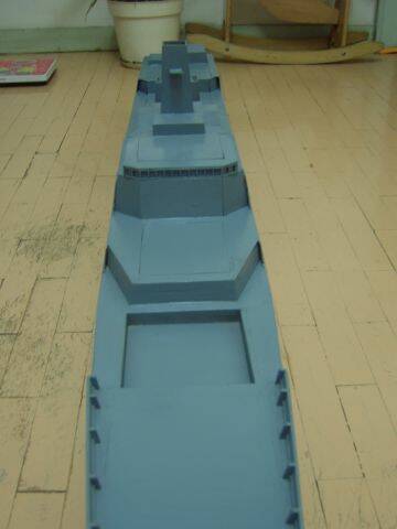

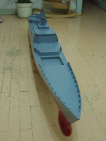

最新更新,最新外觀.最新塗裝  這個是仿造大陸169 深圳號 導彈驅逐艦的外觀,自己又根據實際需要,進行了一些細微的修改,方便以後安裝武器系統.目前所有電子設備,武器裝備還在抓緊製作中
這個角度看還是比較雄偉的.但是177cm的長度感還不是很足

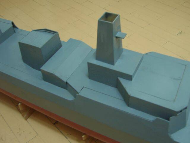

前甲板,安裝主炮和垂直導彈發射系統.目前還在製作中.請大家見諒
主桅杆,上面的雷達,通信天線啊什麽的.都還沒有安裝.依然還在製作中

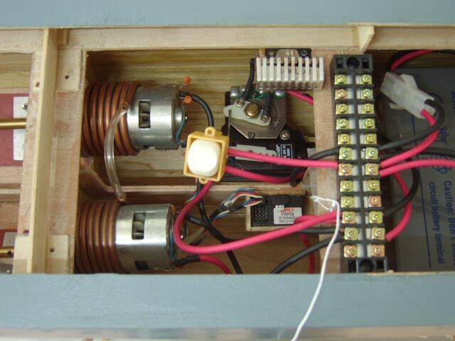

強大的動力.12v 8ah的免維護電瓶.右邊的是另外一個,外殼是黑色的不太好辨認,今天大概航行了有40分鐘.回來一測電壓.12.98v 幾本沒怎麼降低.看來這2個電瓶并聯,可以航行的時間真是很久啊.可能都會玩到不想玩......
這個圖要好好說說了.右上角的是調速器上的水泥電阻.,今天就臨時固定在這裡,今後打算給他弄傷水冷,因為實在是太熱了.遠遠超出想像的熱啊.手根本不能觸摸.會燙傷的.
左側是2個動力電機,775的 大家都知道了. 中間白色的是動力開關,還沒有想好把它固定在什麽地方,就臨時這麼放著了.右側一大排的是佈線器,很方便連接各種電線
那個小小的黑盒子就是接收機了.

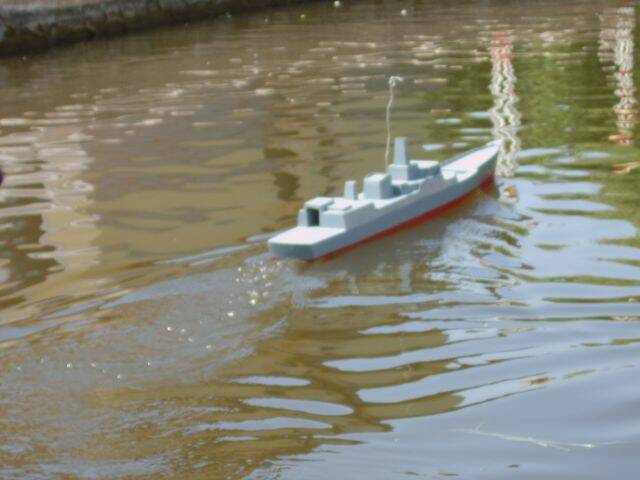

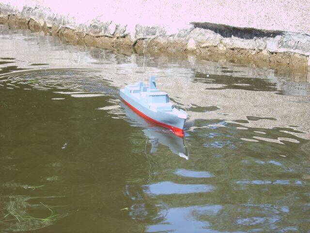

開始上今天的航行圖了!!!!  這是放在水中沒有航行拍攝的.因為老媽不太會使用相機.所以拍出來的照片都很一般,大家見諒了
(天線是臨時做的,就是一根鐵絲,然後就把接收機的天線纏在上面了)
船速太快,沒拍正

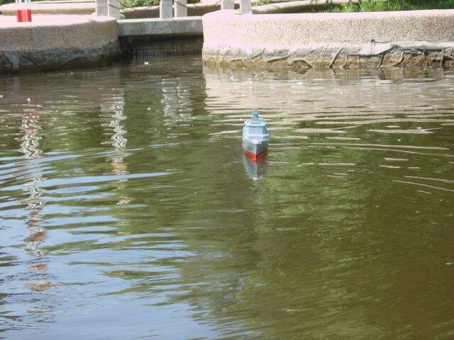

最低速航行
中速前進,吃水比較合適
加速前進時 從船尾看的水花,這樣還虛了,相機應該換換了......

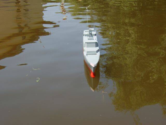

水中靜態.外觀很理想,自己很喜歡,呵呵 放棄原來自己設計的粗糙外觀 ,選擇169 深圳號 看來是正確的選擇啊,細節添加之後應該會更漂亮吧

今天試水的地方是我們這裡一個大學內的大池塘.(忘記拍照了),面積不是很大.有點跑不開.而且水也比較有味道.超微有點臭.聽說就要換新水了.換完之後再來一次.我從家里扛著這個11kg的大傢伙 步行走到大池塘,用了20分鐘.t恤 都濕透了.....玩大船真是個體力活啊
通過今天的試航,發現了以下問題和大家說一下:
1:船大,沒有前轉向,轉彎半徑很大,不靈活
2側面的穩定龍骨沒有裝,船在轉彎的時候有點側傾.後期要加上,
3動力系統完全夠用,不用上無刷電機,.775動力充沛是2m以內經濟型大船的首選啊.主要還是要加上減速機構,這樣效率會更高.12v電壓正好,船速均衡,慢速.中速 高速 都可以兼顧,最高速航行時肯定超過了177cm模型船的比例.也就說,換做真船的話.速度要超過38節.對於軍艦來說實在是太夠了.甚至我有點覺得是不是應該讓他減減速.....
4有刷電機的配合機械變速器,成本上非常理想.航行上也很不錯. 但是有個重點問題.水泥電阻實在是太燙了.必須想辦法加以冷卻.今天在臨走的時候不行的事情就發生了.3接頭的水泥電阻就有1個端燒壞了.現在變成只有2個速度可以調節了......希望大家能夠小心啊. 真的是很燙很燙很燙的,一定要冷卻. (我打算加長引線.把水泥電阻放到後艙.然後用水冷讓它涼快下).
5安裝了減速齒輪之後,電機一點都不熱,電池也不熱.我還特意給電機裝上了水冷.(今天下水,水冷沒開,因為池塘的水很髒.雜物多,我怕把水泵卡住,看來要做一個過濾器了),溫度幾本不會有變化,.大家可以放心使用.不過我估計要是打算玩1~3小時,還是加上水冷比較好.
6關於螺旋槳,一開始用的是37mm的 和真船比例幾本接近.但是跑起來之後,我發現速度還可以,就是電機的聲音很大.而且倒車比前進速度要快.不知道怎麼回事.所以就換了大漿.57的.
跑了幾分鐘,發現電機有點升溫.水泥電阻超級熱.就又換成了42mm的中號槳葉.運行了20分鐘,幾本沒問題.除了燙死人的水泥電阻.其他都是正常溫度. 所以在這裡推薦給所有的船友:775+3.17減速比+12v電瓶+42mm槳葉=理想的速度和溫度

至於燙死人的水泥電阻.因為您船艦是以木質為主比較不怕.而我們大多是用ABS板製作.多少會怕溫度太高導致些微變形.所以在水泥電阻上我個人除了必定會先塗上"導熱專用ㄉ汐利康"來接著水冷管增強導熱外.也會在船倉內加裝兩個以上ㄉ一進一出小風扇來流通熱氣以保護電池等其他設備.. ....還有....你好年輕ㄚ. .....我已經老ㄌ
