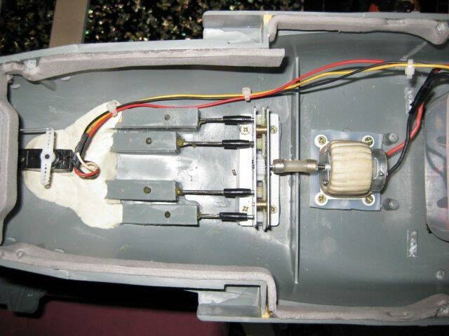

發表於 2009年6月4日 08:58 AM | 顯示全部樓層
我用的是连音响线的外皮
不知道大大用不用组合家庭音响,我的是童友的大和,去买直径比较细的音响线,把线的外皮按需要裁切,不要切断里面的铜丝,拔下外皮,接在需要连接的部位,音响线外皮的强韧度绝对包你满意,我的大和2年了,没换过连接胶管,我的大和是4车的,全是1万3千转的280电机,童友带的黑胶管根本应付不了。
發表於 2009年6月4日 09:06 AM | 顯示全部樓層
大约是这样的线
很坚韧,强力推荐。内径很合适,装上想拿下来都不容易。
