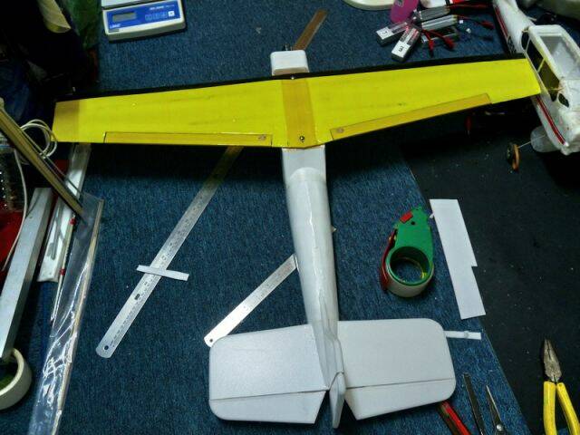

組上去了  進度好像 超前很多了
但是主翼  跟尾翼  好像不太成比例  主翼太小支了
決定 在重新量做一支主翼  也許可以增加至 一米二
目前機上那支黃色主翼  是一米的  希望可以趕上 星期六 首航
每次搞機子 都會走火入魔 太晚睡 來去睡了

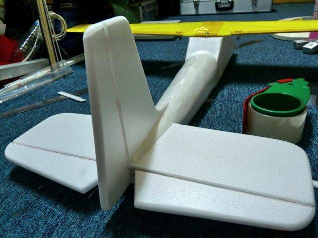

...............你的伸降垂直舵用太粗了啦 用5~6mm就很夠用了,後面太重會導致重心難配阿><"水平翼面積也好像太大了可以削成3角型的,可參考西斯那尾部組

主翼 都做一樣寬就好了 這樣感覺起來比較對味~~~
不要尾端比較窄 難道是要 高翼競速機^^~~~

原帖由 maa 於 2009年6月3日 09:58 AM 發表
剛剛 稍微配重一下 尾部真的比較重耶 到時候 新的主翼 應該能夠壓過去 才對
不然機頭 就要加重了  但是尾翼部份 我是完全 勇哥那一台尺寸 應該是OK的 況且 機身也比原本長很多
所以只要把主翼 加寬 加長就能夠成比例了  應該是飛的起來啦  希望.......
配上這支 原本的主翼 看起來 比例就不會那麼奇怪了吧~!

我水平跟垂直用6mm就已經重尾了
你主翼用起來試看看
不然你電池要放很前面
進度很快加油

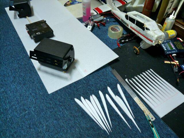

呼~~光是割這些翼肋 割到眼睛快要脫窗  翼展這次我想說 做到1米1長就好了
主翼的 進度翼樑 還需要1天等膠水乾 再來就是翼肋膠水乾1天
離星期六首航的進度 一拜一拜唷
