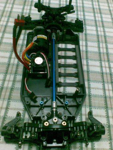

裝上中傳動系統後怪怪的!
請問打(红圈處)中傳動軸無法推到底,是否正常?
還是要墊TAMIYA附的紅色海綿填滿到不要有虛位!
請各位版大解惑,感激不盡!

應該是有固定住就OK
小弟加了這個後也塞不到底

請塞.適量長度的矽膠油管即可
或小粉紅2塊 o圈2各就可以減少掉...
滾差點很重墊片調整(有關傘齒消耗率)
問題解答:
空那部份就是(虛位中軸緩衝區*受強烈撞擊緩衝區)..正常
但至少要把他稍微擠壓自中間(轉動時才不會晃動照成 前段萬向過度磨損...
接杯賠零墊片一定要固定到不會晃.(說明書)之後在真加約3片(前後放)
一般是不會注意那些 只是照說明書裝...
有疑問回答是好的..
就醬

接杯陪林墊片我昨天換上金屬田公製品後,發現墊3片10X0.1mm
墊片後,一點虛位都沒有(黃圈處),真的都不會晃動喔!可能是新的關係吧, 影像015.jpg 等跑了一陣子過後再拆下檢查看看!
只是如圖中紅圈處,已經有多墊墊片了,還是有虛位,應該是您說的 ,
還是保留一點阿縮比,以做緩衝空間!
謝謝!

本來就會如此 所以要用粉紅墊片  我是直接改中單向拉^^
