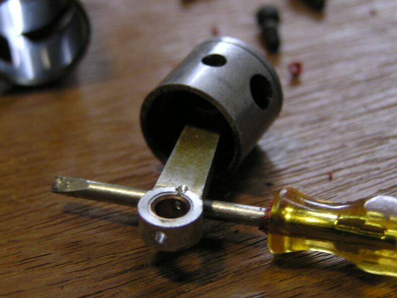

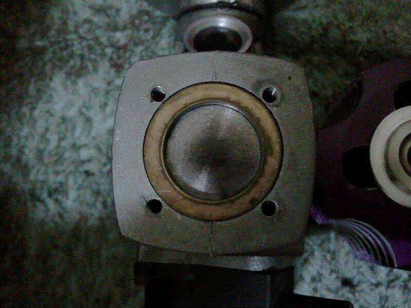

讚!就是讚!其實我是想貼到這邊的,結果貼到別篇去,現在再補貼回來!使用了約2.5公升自調油,從磨合到正常使用的結果,
看起來幾乎沒有積碳,除了連桿有那麼一點點
連桿下面的油洞是用1.5mm鑽頭自行鑽洞
活塞頂的積碳只有一點點的一點點
活塞頂的積碳只有一點點的一點點
