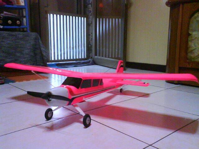

摁 這台真的很好飛 我之前也敗一台 給我老婆大人玩
老婆大人專用桃紅色
老婆大人專用桃紅色

前幾天我也才剛敗了一架易速達~跟大家分享一下
發表於 2009年6月9日 11:06 AM | 顯示全部樓層
易速達嘛   加大副翼才是王道!!  我跟樓上的是同一掛的  都在愛河旁的紅磚瑤飛!!  他馬達配550ㄉ超好飛~~
而我使用的是450ㄉ馬達  一整ㄍ就感覺力不從新, 而且會被風帶著跑!!  另外這台飛機要注意就是機身接尾一ㄉ地方很弱  容易斷  建議依組裝先加強碳棒  這樣可以避免許多不必要的折損!!!  加油阿  易速達加寬副翼  旋轉起來感覺超好!!
