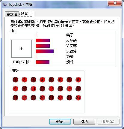

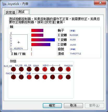

devention DEVO10 , USB HID Joystick 程式碼更改彙集如下:
usb_joystick_src.zip (22.95 KB, 下載次數: 137)
(1) stm32 USB FS source code
      位於 /target/common_devo/msc2/
(2) stm32 USB FS Device Lib (rev 3.3.0) 程式庫
      位於 /target/common_devo/msc2/lib/*.* , 程式碼皆未更改
(3)  stm32 USB FS user code
      (3.1) hw_config.c
               增加 "void USB_Joystick_Send(void)", 將遙控器利用Joystick_Buffer[]傳到USB.
      (3.2) usb_conf.h
               變更  Buffer Description Table
               啟用  EP3_IN_Callback
      (3.3) usb_endp.c
               增加 "void EP3_IN_Callback(void)", USB傳送完成,表示可以傳下一筆資料.
      (3.4) usb_desc.c 及 usb_desc.h
               USB Emulation(枚舉) 主要的資料結構定義於此,
               自原有的MassStorage擴增Joystick, 全部變更  !!
      (3.5) usb_prop.c 及 usb_desc.h
               USB Emulation(枚舉) 主要的流程控制程序,
               變更 :
                   "void MASS_Reset()"
                   RESULT MASS_Data_Setup(uint8_t RequestNo)
                   RESULT MASS_NoData_Setup(uint8_t RequestNo)
                   RESULT MASS_Get_Interface_Setting(uint8_t Interface, uint8_t AlternateSetting)
                   uint8_t *MASS_GetStringDescriptor(uint16_t Length)
               增加 :
                   uint8_t *Joystick_GetReportDescriptor(uint16_t Length)
                   uint8_t *Joystick_GetHIDDescriptor(uint16_t Length)
               增加(但USB Emulation(枚舉)過程未使用) :
                   RESULT Joystick_SetProtocol(void)
                   uint8_t *Joystick_GetProtocolValue(uint16_t Length)
(4) 計算Joystick_Buffer[]
      (4.1) 自(混控前的)raw[]計算後填入Joystick_Buffer[]
               變更 : "static void MIXER_UpdateRawInputs()"
(5) 開啟USB
      (5.1) 借用 usb_page.c
                    變更"static u8 _action_cb(u32 button, u8 flags, void *data)",
      (5.2) 先按"DN" 開啟USB, 插入USB到PC, PC偵測到UBS MassStorage及HID(Joystick) 後等1秒(讓Joystick Reset完成) 再按"UP".
(6) 3個狀態控制程序流程
      (6.1) JoystickEn
                    由usb_prop.c程序設定,用來標示USB設置完成.
      (6.2) PrevXferComplete
                    由EP3_IN_Callback程序設定,USB傳送完成,表示可以傳下一筆資料.
      (6.3) JoystickBuff
                    由MIXER_UpdateRawInputs程序設定,Joystick_Buffer[]完成,表示可以啟用USB_Joystick_Send().
