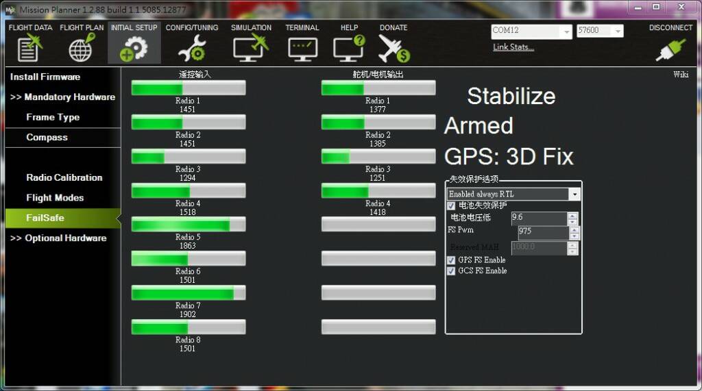

拆了槳 測試了   感覺跟您說的一樣
但是 我看到
電機輸出時 Radio  4 跟其他  3 個差異很多   我試是放水平  加油門

ACC記錄包含在IMU內,可以在Standard Params頁找到LOG_BITMASK並選擇Default+IMU就可以了,但IMU資料量很大,如果抓完問題後也可以恢復為Default.
大大的遙控器是不是沒有校正呀?
Roll及Pitch的通道不在中立點上?
