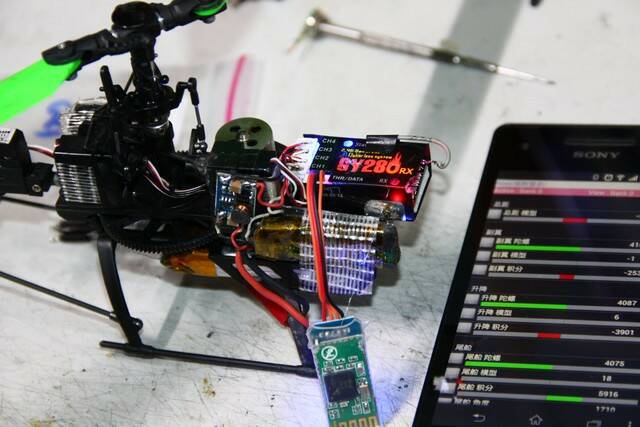

上週才買的,看他還有15顆庫存:獨家訂做,1S飛行不軟力/超迷你DC-DC 升壓模組 輸入2.4V-4.2V 輸出4.2V 1400MA。
我用4.2V是希望升壓不要太高以增加供電電流,不過電池電壓太低還是沒用,某次飛完準備降落時尾巴瞬間自旋。
怪怪,還能飛那麼電池不可能低於2.4V啊,比較可能的是接點阻抗,電變這顆小接頭已用2年摔了上千次,插拔也不少次,其實是蠻有可能的,下次再加強看看!
藍芽我是順道買TAROT的模組(這是露天最便宜的藍芽),但是接頭不是miniJST要自己改,我沒有4孔插座所以拆GY280附的電腦USB線頭來用,USB不需電源可以拿伺服線的3孔母座來裝,將來插進去的時候偏一邊就好了。
最重要的是電源接腳和其他Bar相反,GND在最邊邊要注意不要接錯,至於Tx Rx隨便接,不會通再交換就好了。

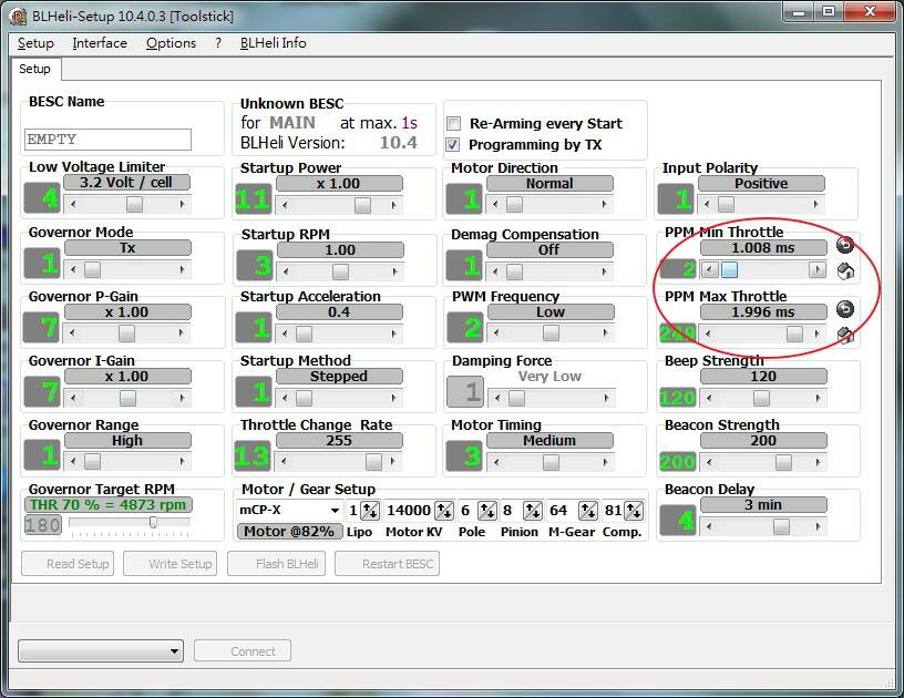

發表於 2014年1月7日 08:57 AM | 顯示全部樓層
chsgreen 發表於 2014年1月7日 12:36 AM
因為BLHeli好像在剛接電的時候,如果偵測到訊號不是最小,就沒法啟動了,所以通電後再把尾舵往左打到底也 ...
紅圈處應該就是了~

 樓主| 發表於 2014年1月7日 09:28 AM | 顯示全部樓層
kuntan 發表於 2014年1月7日 08:57 AM
紅圈處應該就是了~
k大,是否版本不同?
之前舊版我也沒看過
