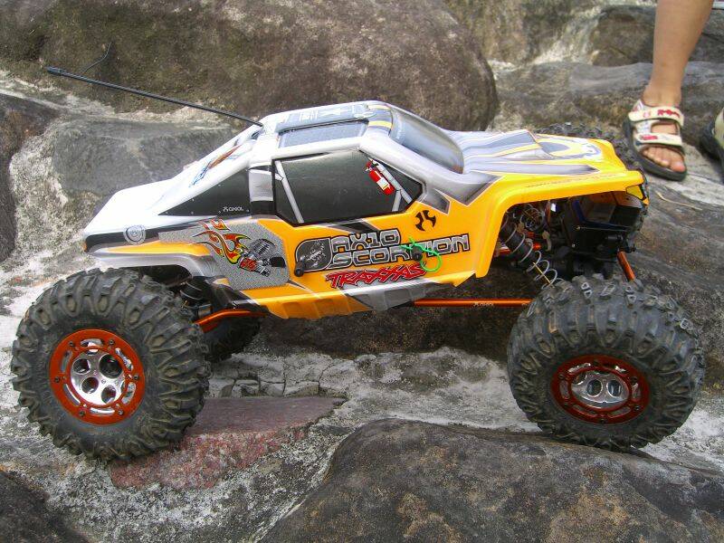

請問是哪一台 ARTR ? AX-10嗎? 有照片嗎??
我目前是用 AXIAL 原廠 55T 改改裝碳刷馬達+ Tamiya 101電變
價錢便宜又蠻好爬的喔
因為攀岩車的馬達碳刷不太磨損~用很久啦!!
我跟大奇哥的 AX-10~ 不同版本~ 大奇哥的橘色AX10比較新版!!下拉桿支架是彎的可以有更好的攀岩能力!!

回覆山姆兄是橘色那台,編號是AX90004
