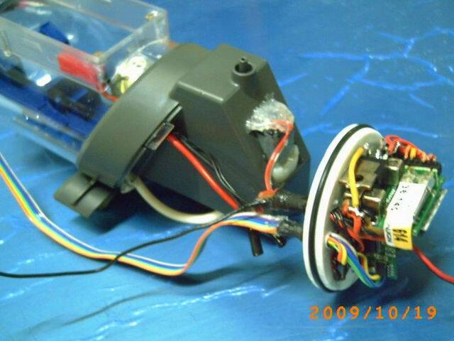

原帖由 winwin 於 2009年10月21日 06:52 PM 發表
那顆是 5V 穩壓IC 給接收機和小動力組的電源
主馬達直接吃 7.4-8V 卡有力
  PUMP 和 電磁閥 ??? 單獨工作阿
照片標示有誤   左下右下馬達驅動 和 PUMP與電磁閥驅動 箭頭要對調 編輯照片時可能剛好 卡到陰 ...
用打夷島素的迷你針筒 或是避振器
做推桿 來推微動開關
還有你的雞歸不是放在船體內嗎
船殼會限制雞歸膨脹的
而WTC內有限的空氣還有這顆PUMP的壓力 跟速度
要爆雞規  .................有點難

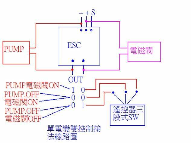

發表於 2009年10月21日 07:23 PM | 顯示全部樓層
這顆pump跟電池閥 消耗電流應該粉低吧
pump馬達上加一顆蕭基二極體給他共用一顆驅動器
所以捏 你的驅動器 基本上是多買了
沒關係 我用一顆二極體跟你換一顆驅動器
幫你銷庫存 又幫你籍省wtc內的空間捏

原帖由 epg800 於 2009年10月21日 07:23 PM 發表
所以捏 你的驅動器 基本上是多買了
沒關係 我用一顆二極體跟你換一顆驅動器
幫你銷庫存 又幫你籍省wtc內的空間捏 ...
聽沒啦!
不過我已經想出 單電變 雙控制 的接法 已經證實工作OK

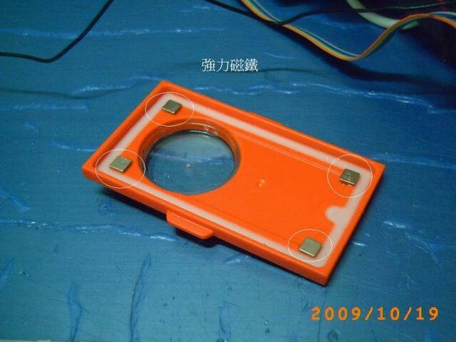

配線再補齊 然後灌膠防水  順便艙罩黏磁鐵[其實不必粘 因為上面有壓桿 但是怕老痴呆忘了轉壓桿 就丟入水裡]

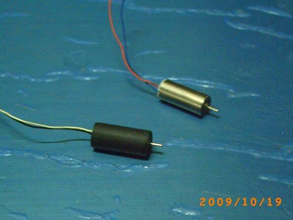

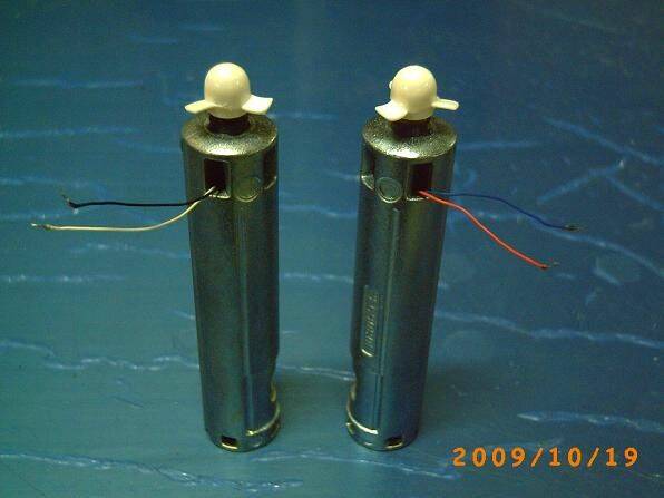

輔助動力採用7mm小馬達來驅動
