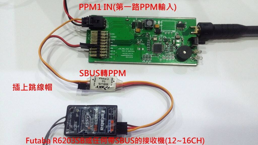

使用SBUS轉PPM用16CH的方法.
特點:
不必重刷固件,使用出廠預刷的8CH固件即可達成16CH的控制,發射機不區分硬體,皆可支援.
但接收機必須支援SBUS,且要買一條Sbus轉換器(感謝valsily大提供的Sbus轉換器)
DIY步驟:

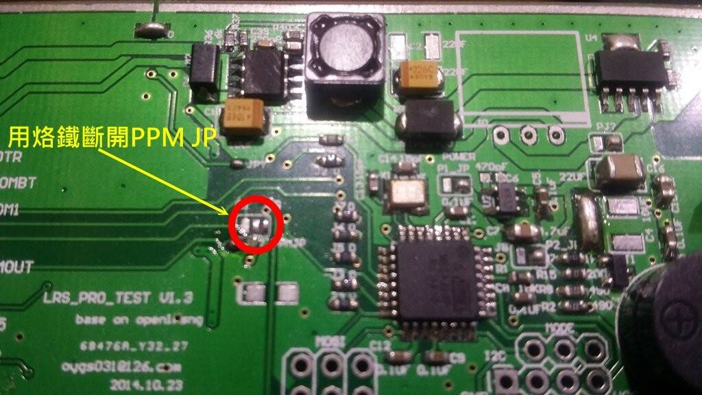

1.依據發射機焊盤圖,將PPM JP斷開並把JP7短接(如圖1)
2.按照圖2的接線把線接好.   FrSKY sbus to ppm上面的Jump(跳線帽)必須短接(短接=12CH,不短接=8CH).
   其他廠牌sbus to ppm請參考該廠說明書,通常有8/12/16CH的設定(或固定的).

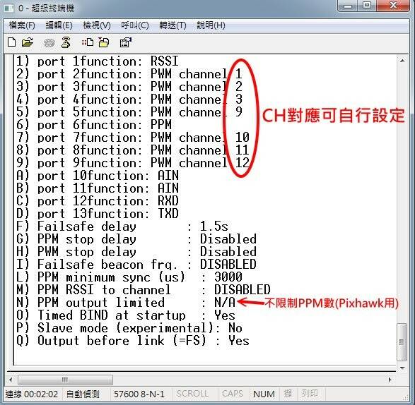

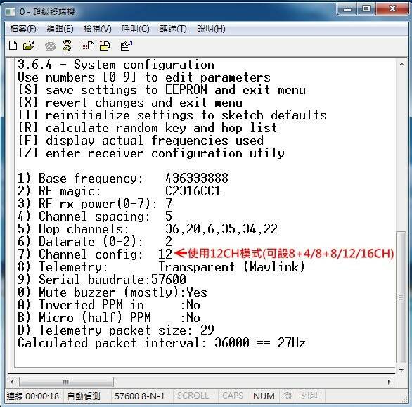

3.進入CLI(用手機或電腦終端機)把Channel Config設定好(如圖3&4).
4.完成
註:
Channel Config有底下幾種設定(很重要)
1(4+4):8動(前4動為全行程的PWM,後4動為開關用)
2(8)    :8動(8動皆為全行程的PWM)
3(8+4):12動(前8動為全行程的PWM,後4動為開關用)
4(12)  :12動(12動皆為全行程的PWM)
5(8+8):16動(前8動為全行程的PWM,後8動為開關用)
6(16)  :16動(16動皆為全行程的PWM)
*開關用是指該CH指定到一顆2段(或3段)開關,所以使用頻寬會較少,有助於提升傳輸速度,傳輸速度會顯示在底下的Hz(例如8CH=30Hz,8CH+4CH=29Hz,12CH=27Hz...類推).
*PPM output limited是指433接收機PPM輸出是否限制8CH.
如果是APM要限制8CH,因為APM無法解析超過8CH的PPM訊號,此時可用PMW9~16由針腳引出使用.
如果是Pixhawk則不必限制8CH,此時可用CH9_OPT~CH12_OPT來指定功能,而PWM 9~16輸出也可以由針腳引出(例如9~12給無刷雲台或快門控制).

發表於 2015年11月24日 10:26 AM | 顯示全部樓層
kris000 發表於 2015年11月23日 11:37 PM
使用SBUS轉PPM用16CH的方法.
特點:
讚! 我很喜歡frsky這條,因為很簡潔,就比一條舵機線多佔一點位置而已
另外K大,請問你如果設成全行程12CH,mission planner裡面8個通道都正常嗎?
我記得之前試,mp裡面8通道訊號會亂跳(pixhawk),後來設成8+4就正常
設成8+4及12都沒問題呀! 我是設12. FrSky Sbus to CPPM上那個Jump要插上跳線帽,發射機的焊盤也要按照圖一短接,固件務必是刷8CH版而不是16CH版本(16CH是用2組PWM合併成16CH的方式,不是這種單路16CH用的). 這種用  詳情 回復 發表於 2015年11月24日 08:27 PM

 樓主| 發表於 2015年11月24日 08:27 PM | 顯示全部樓層
valsily 發表於 2015年11月24日 10:26 AM
另外K大,請問你如果設成全行程12 ...
這種用法可延伸出較便宜的配置.....使用1000mw接收機當發射機用.
1.把1000mw接收機刷TX_3_364_RX2TX_8CH.hex(執行Flash_Rx2Tx.bat)
2.FrSky的PPM輸出接在channel 4(就是第5排腳).
3.按鈕接在channel 3及GND之間(就是第4排腳).
4.蜂鳴器(非必要)接在channel 2(就是第3排腳).
5.藍牙(非必要)的Tx接Rx,Rx接Tx.
刷成發射機後操做方式與一般發射機完全相同.
