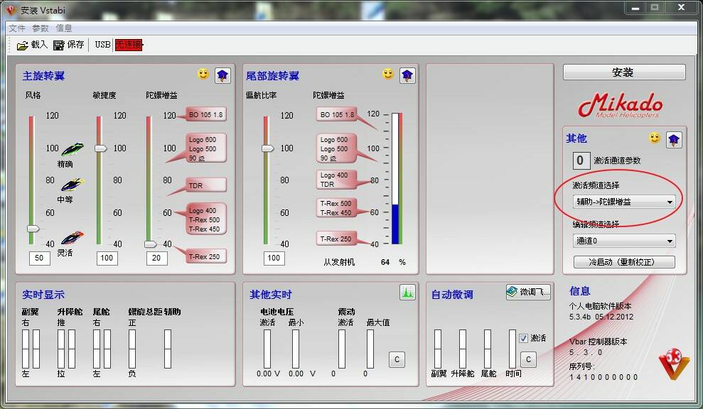

之前在63樓PO的GY280設定參數檔案中的鎖尾感度是在軟體內設死的,無法由遙控器上的設定開關調整感度~
如果要由遙控器上的設定開關調整感度,必須將軟體右側的 "激活頻道選擇" 設定為 "輔助->陀螺增益" ~
如下圖紅圈處
之前有下載小GY280設定參數檔案的大大請修正一下,拍謝啦~
DEVO 10 內要記得將鎖尾感度(通道5)調小,小弟用MIX開關,三段分別為30、20、15~
P.S:DEVO 10 的通道5調整行程好像不會影響鎖尾感度耶~那也安呢?
