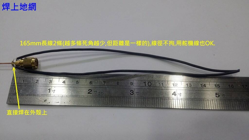

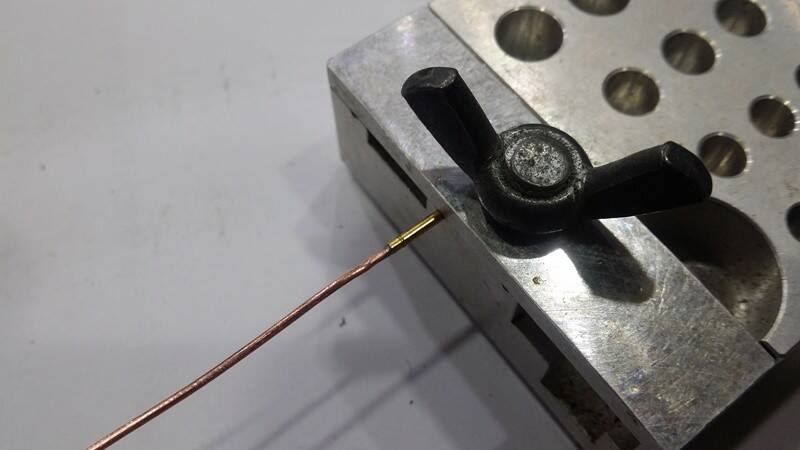

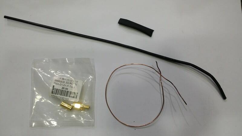

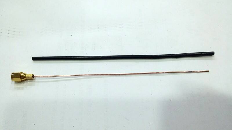

433Mhz簡易GP(地網)天線製作.
1.準備材料:
*SMA頭一個(內螺內針,如圖1).
*導線三根(主振剝皮或用細單心線,地網不要剝皮),長度各20公分.
*細的吸管或塑膠管,長度20公分.
*熱縮套一截.
2.長度計算.
   先找出自己用的中心頻,可以用CLI查看每個跳頻點,並記下接近中間那個,例如435000000則為435Mhz.
  則 (300/435Mhz)*(1/4波長)*0.96=0.166(米),所以長度為16.6公分,如果不知道的人則直接用435這個值(出廠預設值).
3.銲接好後再以熱縮套固定即可.
4.佈置方法:  主振(就是中間那根心)垂直向上,地網(就是焊在外殼那些線)水平及向下,如果有很多根就水平及向下分散佈置.
如果很有時間的人,可以20公分不剪斷.
433發射機開著,並把機子拿到1公里外,每次剪斷2mm並抄下當時的RSSI值,可以得到一串RSSI變化的數值,而最高那個值就是適當長度,以後就用這個長度來多做幾根.
