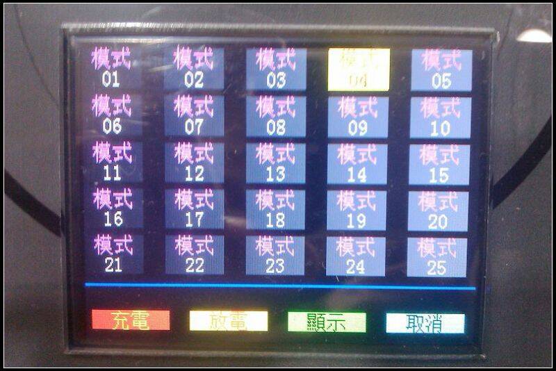

第一個畫面"充電"模式可以用多個嗎?
比如:
1. "充電"1 用5A
2. "充電"2用10A
3. "充電"3用20A
4. "充電"4 用30A
我的PL8 內 1~6的模式已經改"High Power" 各種電流。

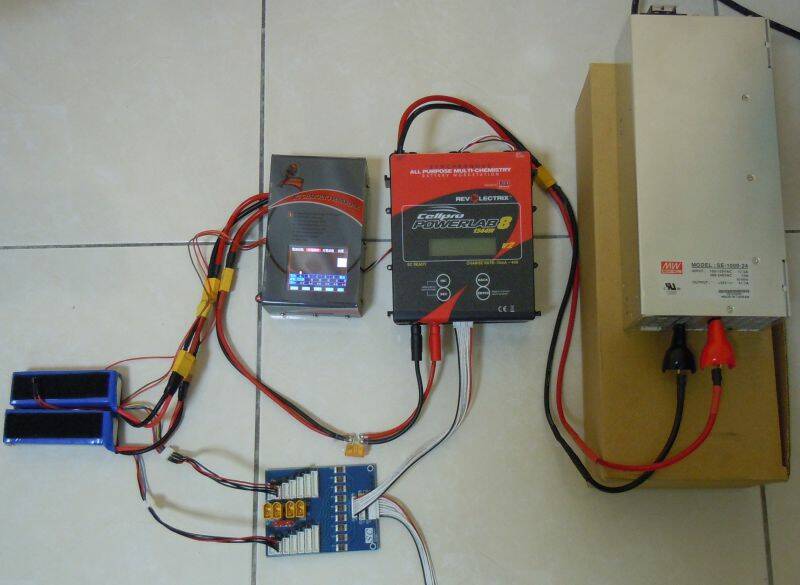

請教Kris000大大..
我的連接方式,是否沒問題?
電池上的XT60接頭,是否可以接到分壓板的XT60接頭上?
發表於 2012年2月19日 03:40 PM | 顯示全部樓層
回復 357樓 david.tai 的帖子
補圖片
我的連接方式,是否沒問題?

這樣連接沒問題 ,控制可以雙向使用,電流方向相反我會取絕對值(變成正).
有問題時控制器會斷開電池,PL8會立即中斷充電,如果再DIY一個SSR控制電供更好,充完電或告警會自動關電供.
兩顆電池的XT60可以直接插到money大大的分壓板XT60上沒問題.
他那4個XT60是並聯的,就像大大那個Y線一樣,只是4個頭都是公頭,所以還需要一個公轉母頭.

在充電操作那一頁的右下角有個 [選擇] ,按下去會跳出如下圖:
先選模式再選要做什麼(充電/放電/..),只是LCD小了點,我放不下使用輸入的字串,所以自己要記得模式1~4是什麼.

已變更連接方式(如圖片),這樣的話charging manager 的input 是否就可以不用理會?
SSR還要找時間去材料行找零件. 不知Kris000大大是否有做好的東西可以轉賣給小弟..
