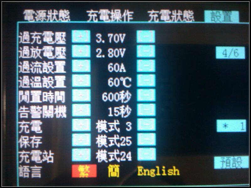

請問這個可不可以調電壓顯視為LiFe 的3.6V ?

只要把"過充電壓"設定為4.00V以下,就會默認為LiFe.
LCD顯示的曲線也會跟著調整.

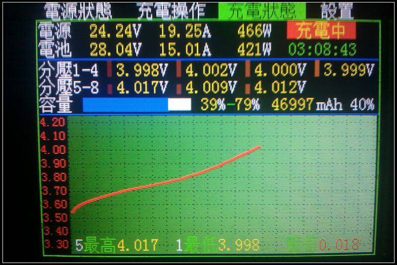

[充電狀態]頁有做一些改變,會顯示充電時的最高CELL/最低CELL/最大壓差/開始容量,
還有平衡ByPass%(按一下LCD,會切換數字/圖示顯示),有需要的大大可由一樓的說明來更新.

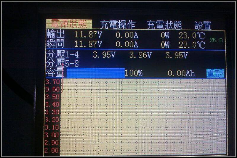

發表於 2012年1月17日 02:37 PM | 顯示全部樓層

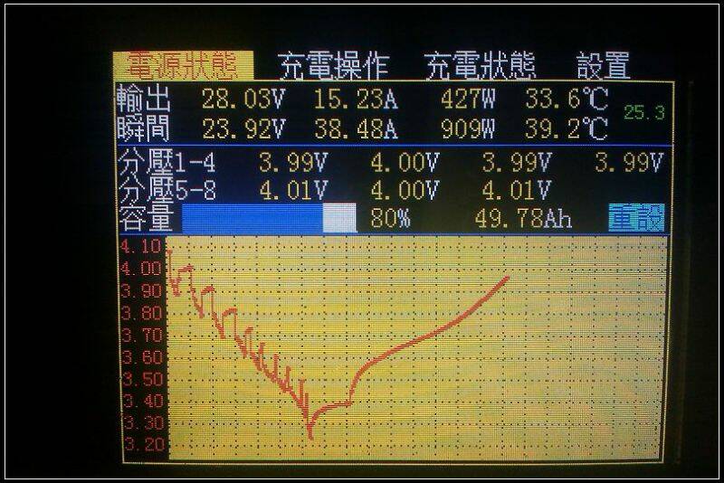

對不起! 之前圖片太大, 我是說電源狀態下的, 可以設為LiFe 嗎? 因我用的充電站是LiFe 的.
 樓主| 發表於 2012年1月17日 09:54 PM | 顯示全部樓層
原帖由 DaddyFox 於 2012-1-17 14:37 發表
可以呀!

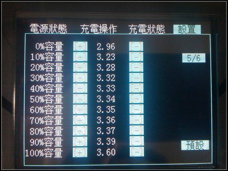

先按 [設定]再進入第4頁的門檻設定,把過充電壓改成3.70~4.00V之間,就是LiFe了.
我是用這個值來分辨LiPO還是LiFe的,如果還是不會,請照著底下的圖一及圖二(圖二要調整小數第2位,要下載新版本,我發現之前版本只能調小數1位,更新方式在一樓)

圖一,使用LiFe充電站
圖一,使用LiFe充電站
圖二,LiFe電池容量表
圖二,LiFe電池容量表

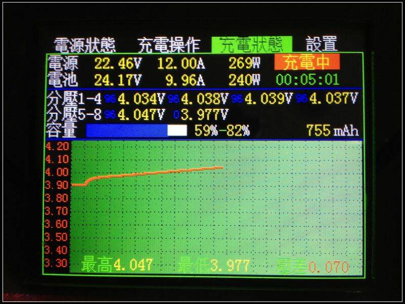

設定為LiFe,狀態頁會跟著改變
設定為LiFe,狀態頁會跟著改變

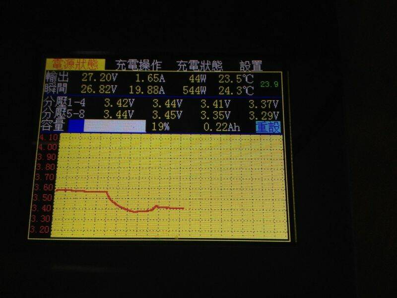

若為LiPo充電站,則狀態頁是這樣
若為LiPo充電站,則狀態頁是這樣
充電狀態頁
充電狀態頁
發表於 2012年1月18日 12:25 AM | 顯示全部樓層
搞掂了! 謝謝!! 明天出飛場試!!
