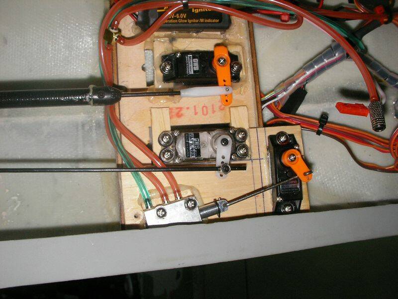

M大說的對~數位伺服因為要有更精準控制~所以用電量更大!所以我大小飛機全部都適用傳統伺服!1來飛機沒有那麼需要高速度又要高力道的功能!2來數位不便宜!
我都用廣營伺服(只有副翼用JR-539~當時也只有這顆~有3001我也敢用)~很多東西都不需要劇烈操作阿!飛機座動作並沒有持續且劇烈的操作~所以我認為並不需要老是用高扭力數的(也特別會吃電)再加上只要飛行操作手法得當~或許小扭力數的也能勝任愉快!~
另外我電池也刻意使用較高電壓!早上我就跟小鄭分享我的理念~接收機一般使用4.8V~但是說明書上說他可以使用到6.0以上~我就會故意用6.0V+上高容量(5000MAH)~~倘使再怎麼不繼從6.0一路壓降到3.9以下使接收能力減弱50%這段路可久了~使用4.8很容易一個[蕭飛]就忘記飛幾趟!或是6.0高電壓沒錯但容量太小例如1500MAH以下~要是有幾顆高扭力[幫忙吃電]的話~那也是很快就使用完畢了!所以我大一點SIZE的飛機都用4000MAH以上的,另依方面剛好的重量可以來壓重(調整重心)
[ 本帖最後由 relliklin 於 2010年11月8日 12:35 AM 編輯 ]
這些伺服6.0才4.2KG
這些伺服6.0才4.2KG
飛機重5.3KG
飛機重5.3KG

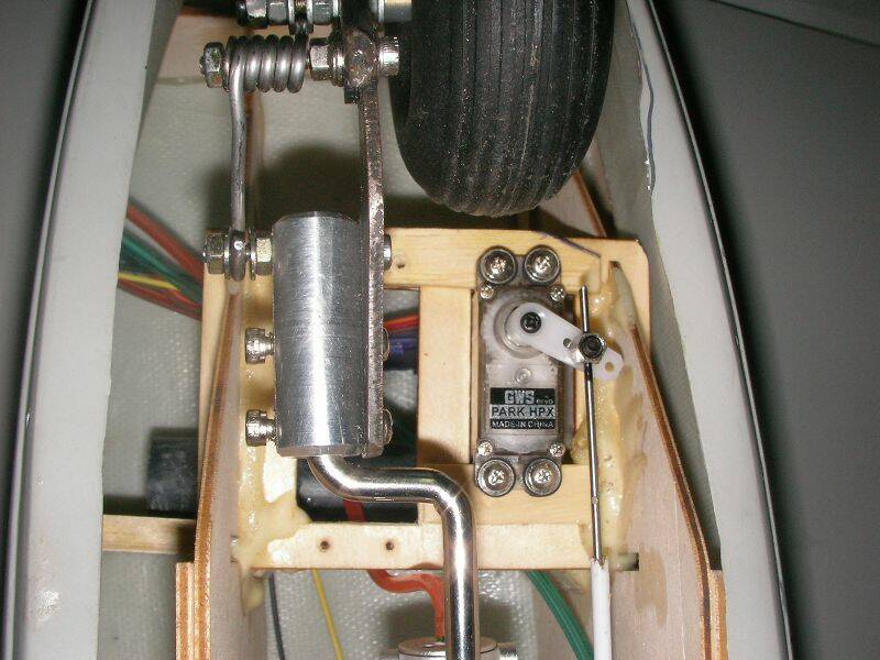

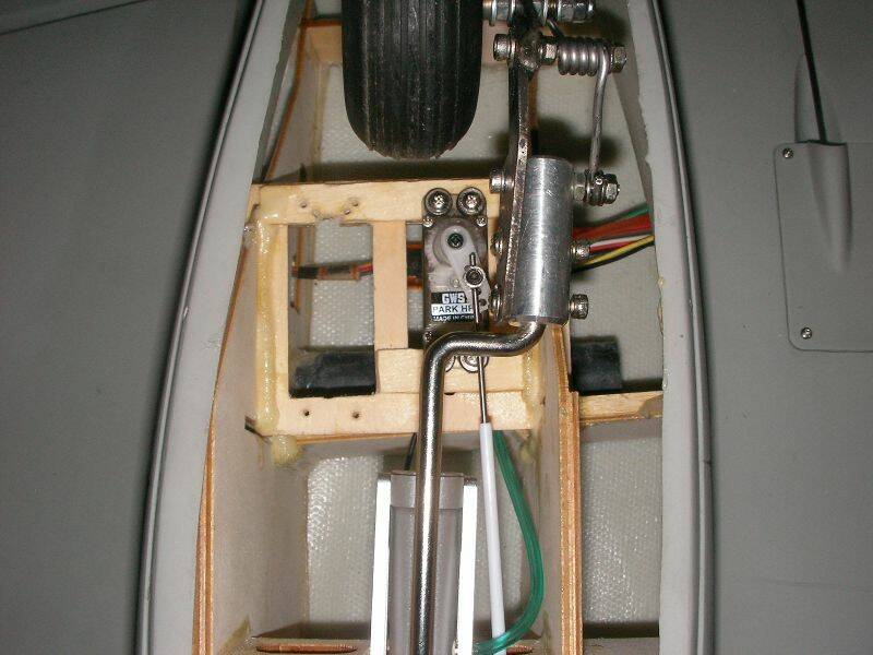

油門我也是用PARK 4.0KG
油門我也是用PARK 4.0KG
