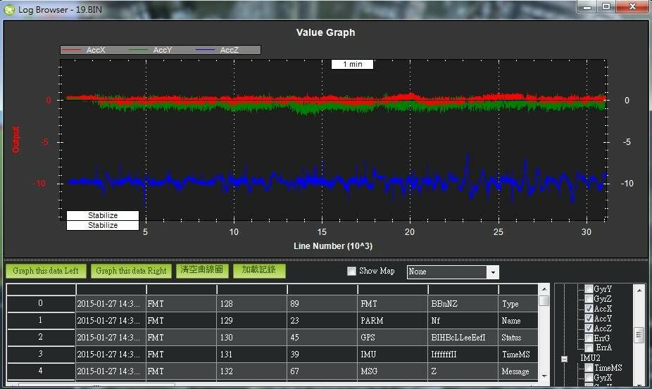

valsily 發表於 2015年1月26日 11:20 AM
K大,這顆100mw的電路是新版? 早期版本沒有那個6pin數傳插座
然後發現照片裡是pixhack耶,請問IMU內建減 ...
Pixhack減震效果還不錯(如圖,在XY在+-2,Z在+-3),其實跟Pixhawk用對了防震泡棉的效果是一樣的.
差別在自己做減震與飛控已做減震的差別,在性能上無差異.
補充一下...
注意看Z軸,這種曲線是非常好的,可以真實呈現機子的高低(G力),對高度的控制會非常精準,這是一般泡棉達不到的,通常是某種剛好軟度的矽膠造成的.
一般泡棉(包括3DR原廠附的)只是把Z軸模糊(有用的也被當成雜訊濾掉),無法很細微反應,所以高度的控制不夠好.
我手頭有很多不同的防震棉,只要耐心搭配機子(其實是槳)剛好可濾掉震動頻率(每台機子及槳造成的震動頻率是不同的),反覆觀察曲線直到把背景雜訊濾掉,剩下的就是真實的G力反應.

kris000 發表於 2015年1月28日 03:06 AM
差別在自己 ...
我一直以為Z軸的曲線是最醜的
經K大這麼指導
現在懂了....
現在機上用的泡棉
只是貨品寄來的保護海綿
有機會也多來試試其他的泡棉
差別在自己 ...
所以如果用對了泡棉,是可以取代減震神器/減震台這種東西,這樣理解對嗎? 因為一直覺得減震台很占空間,固定也麻煩。
之前曾經試過三明治貼法,就是用兩三種軟硬不同的泡棉組合疊起來,希望兼顧減震又有Q度(好像在改車子的避震器),不過一直還沒找出最好的組合,主要也是看震動圖的功力不夠啦。
滯空80分那棟樓好像沒看到泡棉的細部討論,還是K大有空時能否談談泡棉這方面的心得? 像是材質與貼附位置這些?

手上有個減震座 個人覺得不好用耶 後來還是直接以海綿墊底 效果還可以接受..  詳情 回復 發表於 2015年1月28日 11:27 AM
