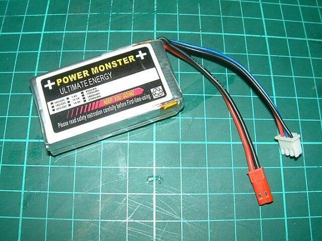

大梁兄..使用鋰聚電池真的是不錯喔 這個電源開關接頭已經改成JST插頭了.以後購買7.4V接受電池就要選擇JST插頭了.飛油機每1趟飛10分鐘約耗掉130~140MAH.而電機約耗掉35~45MAH所以飛電機電池容量可以選擇小一點都可以. 老板服務真周到下次跟老板訂JST插頭的電池喔......
如圖  這是我現在使用的7.4V 850MAH電池 重量只有45g
電池45g+降壓器15g=共約60g
