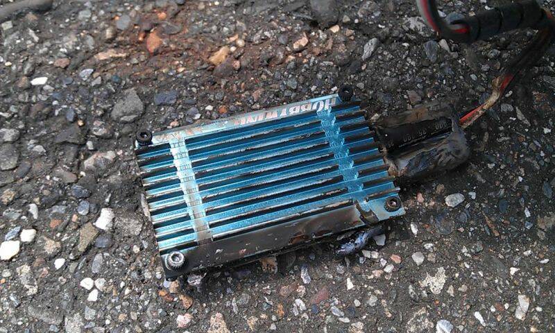

您好,我的電變是跟數據科技連同機子一起採購好盈100A的那一顆
抱歉我剛剛沒有提供燒毀電變正面的照片
我現在補上(上面有好盈字樣)
不知各位前輩能否提供更佳的電變給小弟參考
畢竟安全第一,價格倒是其次

您好, 看來好盈的電變也不是俗又大碗的, 還有一定風險.
我的電變沒有燒起來, 摔機下來後做初步檢查, 一插電池馬達有響了幾聲, 但伺服機無動作, 拔掉電池下插回去時就只有剩下嚓嚓的火花聲, 伺服機及馬達都沒有反應. 雖然沒有像您的一樣燒起來, 但我猜是完全陣亡了.
100A的電流, 長期來說對電變這種東西的負擔很大, 所以我在想, 不然就是直接改12S一勞永逸, 維持6S, 換別的牌子, 是否會比較好? 我也不知道.
卡斯特的發爐事件層出不窮, 我也不敢用. 目前在考慮是否用mega power的, 但mega power的12S電變似乎很冷門, 沒什麼人用過.
您的是500還是600? 如果600用12T, 似乎太猛了一點, 這是否是您的電變發爐的主因? 我是600的, 但我照原廠, 用11T.

600 6S 機種正確是要配11T,這樣才不會過載。
好盈電變配M3D目前只有唯一的 35016080 大大燒毀一例,極有可能是配12T所造成。其他如電變與馬達金插接頭處,必須以熱縮套管再保護以免鬆脫碰觸馬達第三軸承座造成短路,也是重點檢查之一。
基本上 idle 時電變盡量讓油門處於90%以上,這應該是正確的觀點。
此外電池到電變的電線總長度,接頭焊接的品質等等因素也都要考慮。如果電池到電變的鏈波超過電變電容設計可以濾波的上限,有可能就會擊毀電變了。通常鏈波最大時都在較差品質電池供電的最末段時間,所以針對較差電池供電的末段時間,就飛行柔和一點比較不會出事。針對太爛的電池,就淘汰掉吧!
