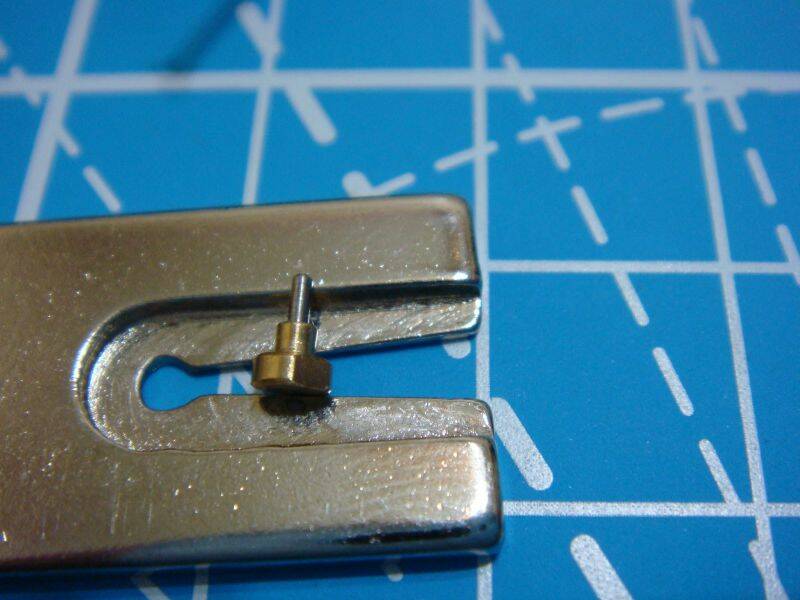

<<拆舵機篇>>
說真的,小弟以為大家都會拆舵機 XD 不過還是教一下
(1)

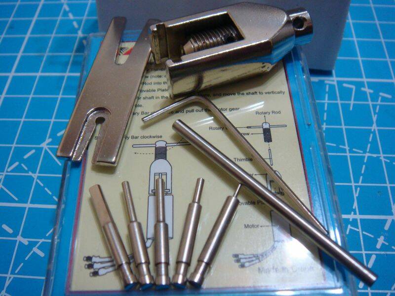

首先呢,準備一組拔齒器,如下圖↓
(2)

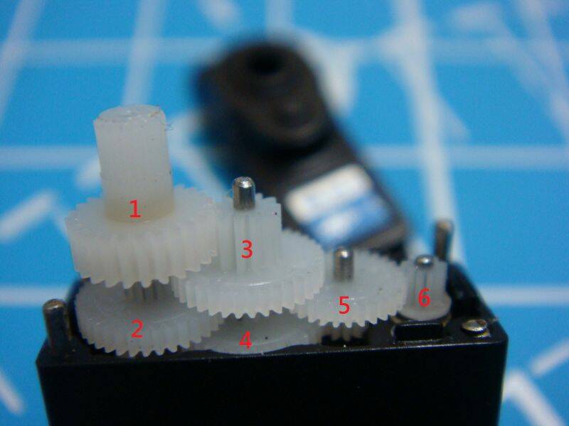

先拆舵機前外殼,我就照網拍上的舵機齒編號比較好講解 ↓↓
(3)

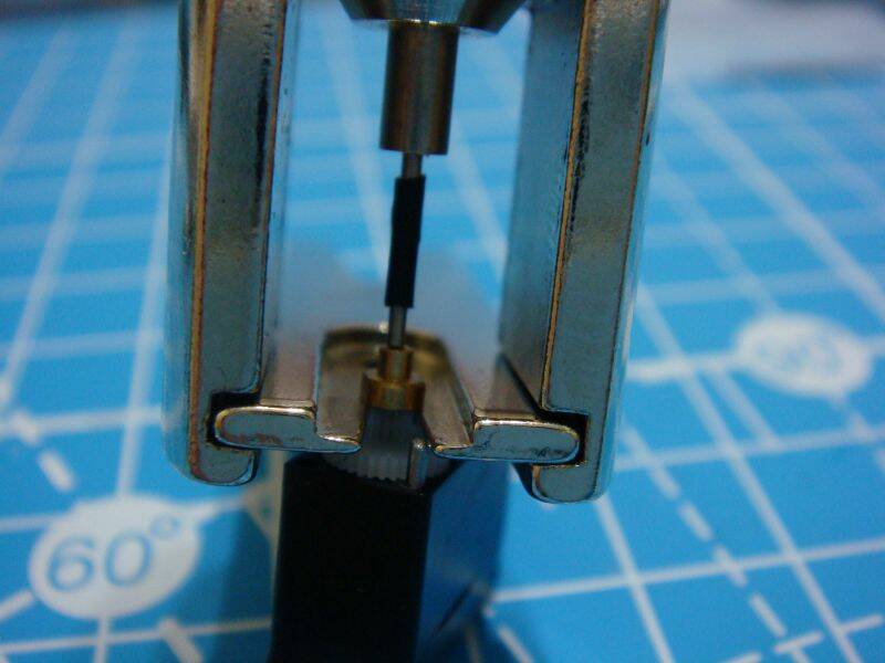

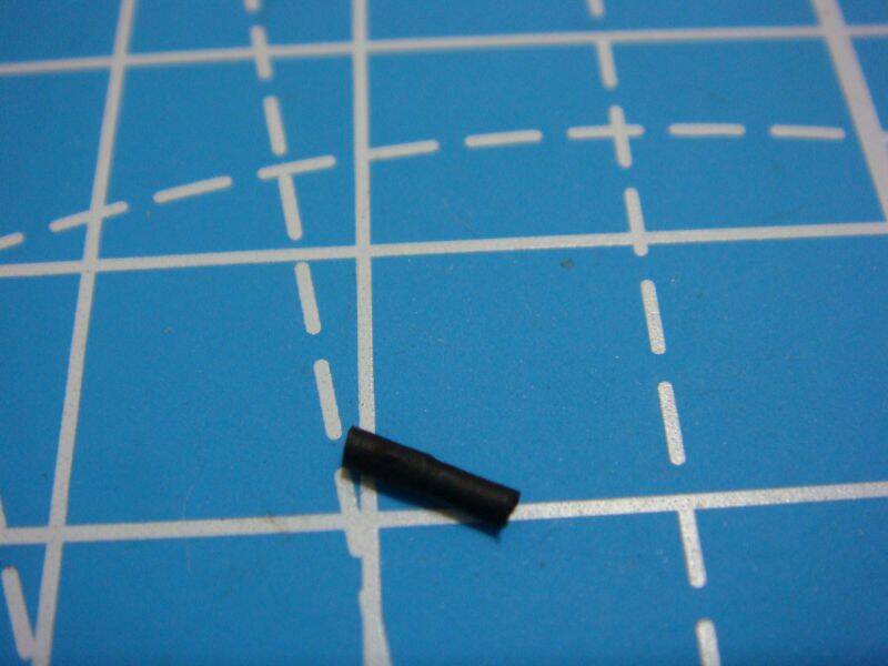

大家應該都是卡在拆2號齒的問題,電位器的軸心有個固定件一般很難拆解,若直接用尖嘴鉗夾與轉很容易導致軸心歪掉,甚至變鬆搖搖晃晃的...OK~再來準備一個短小的1mm熱縮套管長度隨意,如下圖↓↓
(4)
接著拿最細的那支拔齒器的頂針套上熱縮套管,再來拆下舵機5號齒的軸心套上針頭上的熱縮套管,如下圖↓↓
(5)

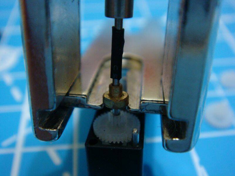

OK準備就緒,上針頭囉~舵機拆剩2號齒與固定件,如下圖↓↓
(6)
就這樣套上頂它... XD ↓↓
(7)

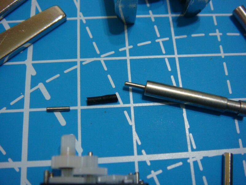

拿下來後5號齒的軸心會卡在上面,就照著圖拔出來就行了 ↓↓
OK,教學到此結束,有沒有很簡單阿,因為華廠拔齒器最小號的針頭直接拿來頂那個固定件,會造成固定件被擴孔以及沒弄好的話連針頭也會賠上,所以使用此方法可以很完整的把那固定件拆下,利用大轉小針頭去頂。
拔齒器真是多用途~ XD
