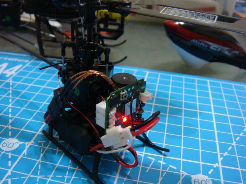

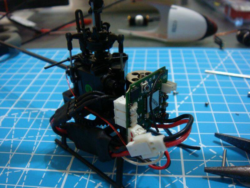

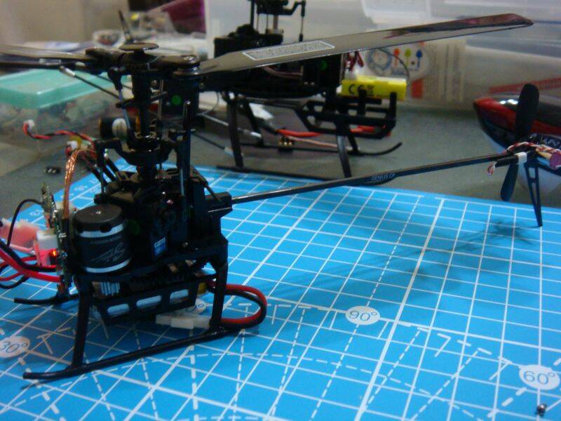

<<小機也瘋狂>>

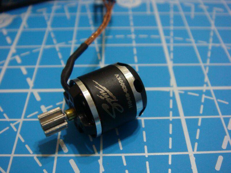

對!您沒看錯...小弟我了...直上XTR Spin 16300kv,銅齒為加厚版日製8T齒。
電變是使用CB100的尾舊款電變,因為找沒地方黏只好黏在電池架旁... XD
<XTR Spin外轉子無刷馬達 小小飛行心得>
這...光聽聲應就夠嚇人了,耗電力真的不是普通的快...,急升降真是噴到連紅蓋尾馬達也HOLD不太住,看來唯一一條路就是搞雙7mm尾馬達,或者改用8mm的馬達(Genius CP主馬達直接拿來充當尾馬達使用 XD)。不過一般飛航道鎖尾倒是很穩
使用此組馬達個人覺得蠻神奇的是,竟然沒有震動問題!? 阿咧~馬達我只鎖一顆螺絲耶(馬達直徑稍大只能鎖一顆螺絲),竟然能夠如此神奇的穩。但這種噴度說實在...不是一般人在玩的,機子太小搞太噴看不清楚機向...真的蠻慘的 XD
小弟在亂搞阿...別理我~~哈哈

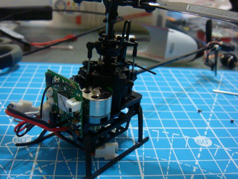

連V120D02[舊款機]的無刷馬達也上了,而且是尺寸剛剛好...但不能戴頭罩了...馬達會頂到~_~"
<WK-WS-12-005內轉子無刷馬達 小小飛行心得>
其實這跟XTR Spin的馬達差不多恐怖,急升降噴力十足,但鎖尾部份沒再改上8mm馬達或雙7mm馬達的話,急升降還是會甩尾~不過一般飛航道都很OK鎖尾很穩。

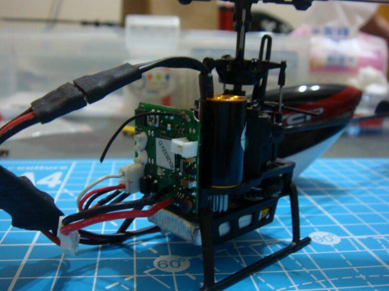

<<G-CP原廠雙無刷套件之主馬達>>
因為先前已就介紹過雙無刷套件,就不再介紹囉~
電變改用CB100舊款尾電變,雙無刷套件的主無刷還是使用單獨電變才能完全發揮此馬達效能,原廠附的雙層電變發揮不出主無刷的噴度 ,這款主無刷噴度可說是高於c05m,尾翼組使用7mm紅蓋尾馬達即可。
<WK-WS-13-001外轉子無刷馬達 小小飛行心得>
這顆型號應該是對的,玩c05m主無刷嫌軟或無趣的大大們,小弟誠心建議可考慮這組主馬達,噴度夠噴再配合7mm紅蓋尾馬達更是最佳搭配(7mm綠蓋尾馬達也可),主無刷我個人是沒有拆下換銅齒(本身上面就是10T銅齒),但建議可用8T齒... 原本的10T齒也是不錯的選擇。
