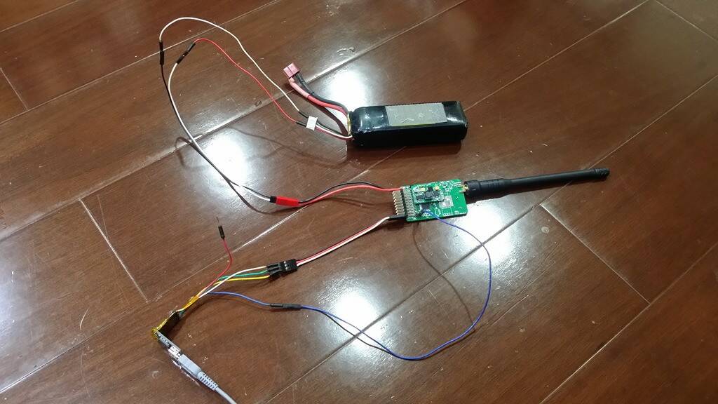

請教k大:
我試著刷接收機的固件,照刷機教程所需的排針是3.3V GND GND DTR TX RX 共6個排針。
不過1W的接收機上面標示FTDI的排針僅有DTR RX TX RX GND共5個排針,不曉得VCC是否是其中一個RX?
如果其中一個RX是3.3V,照教程還少一針該如何引?
用CONFIGURATOR刷接收機固件,RX Module下拉選單有好多版子選項,隨便選一個就可以嗎?
uki
  發表於 2014年12月17日 10:16 AM
OpenLRS的所有板子,不管是那一家生產的(包括橘子),刷機時都不可以由FTDI供電,必須由電池(或BEC)端供電(如圖一),請特別注意! FTDI只能接RX/TX/GND/DTR這4支腳,且RX/TX的電平(LEVEL)必須是TTL(3.3V level),如果是RS23  詳情 回復 發表於 2014年11月15日 11:55 PM
 樓主| 發表於 2014年11月15日 11:55 PM | 顯示全部樓層
hechan 發表於 2014年11月15日 11:12 PM
請教k大:
FTDI只能接RX/TX/GND/DTR這4支腳,且RX/TX的電平(LEVEL)必須是TTL(3.3V level),如果是RS232電平(5~15V Level),則一定會把OpenLRS燒掉,刷完後DTR一定要拔掉,否則等於一直按著RESET而不會工作.
目前還有個小問題,官方最新的openLRSng-configurator無法刷我的固件,只能刷官方最新的3.7x版本.
必須使用舊版的(openLRSng-configurator-0.45.1)才能刷我的固件.
而3.7x版我還在測試中,所以目前提供的是3.64版(試了2個多月沒問題的版本),當然各位也可以自行刷3.7x版(https://github.com/gitsly/openLRSng).
附件是openLRSng-configurator-0.45.1版(可刷舊版固件),解壓縮後使用開發者模式來執行(必須有google帳號及權限,也要安裝Google Chrome),但是怎麼來設定為開發者環境,因為Google Chrome我實在不喜歡(也不想去研究),我是請別人用"遠端桌面"幫我設定好的,所以我只會用而已.
操作方法:
1.進入configurator選好com port
2.按Firmware flasher按鍵.
3.選RX Module共下拉選 3-HawkEye RX
4.按Load custom Firmware按鍵並選擇好 要燒的*.HEX 檔(例如:RX_3_364.hex)
5.按Flash Firmware按鍵就會開始燒了.
openLRSng-configurator-0.45.1.rar
446.93 KB, 下載次數: 918
uki
謝謝k大,接收機已刷新固件。  發表於 2014年11月16日 06:23 PM

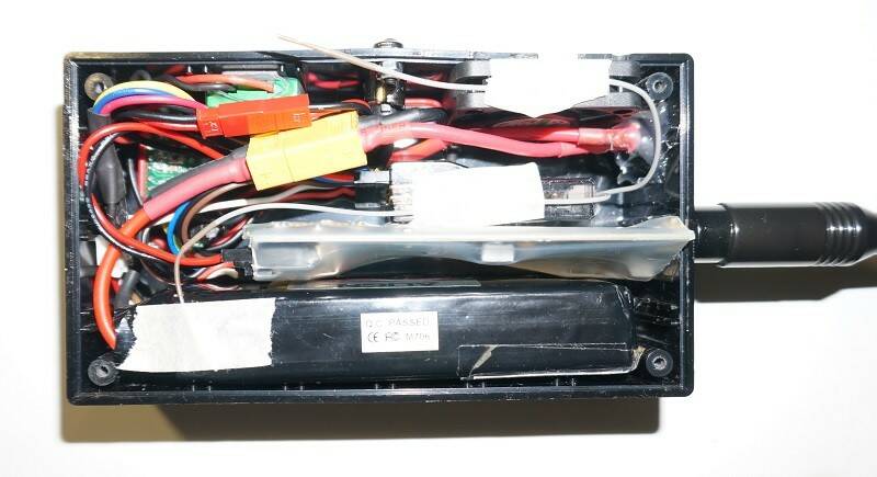

1W 433中繼站完工了, 外殼用的是135x75x50的ABS萬用盒, 真的有點小, 所有東西塞下去剛剛好,風扇用的是SunOS 12V 2W的舊電腦顯示卡4cm散熱暴力扇,另外用了一個4P接頭供電池充電用。
天線非凡的伸縮天線還在路上,先用Nagoya NA771頂著先。目前測試100mW的已經可以順利遙控,但1W的測試還有問題,可以對頻成功,燈號也都正常,PWM卻無訊號輸出。數傳的部分與Pixhawk也還在測試中。
另外測試Futaba R7008SB 直接用SBus連接發射應該不行,後來還是直接用PWM 逐一Channel連線。
uki
我DIY的盒子也嫌小了些,因為我的天線比較高,重心顯得不穩,風大時有倒掉的可能. 1W的接收機是由12V供應(輸入),並沒有5V輸出,所以直接插舵機是不會動的,只要另外供應一個5V給舵機就會動了. 發射機可自己DIY一支GP天  詳情 回復 發表於 2014年11月16日 09:48 PM
發射機可自己DIY一支GP天線,很簡單的,效果非常好喔!
