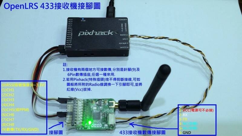

圖1:發射機接腳圖

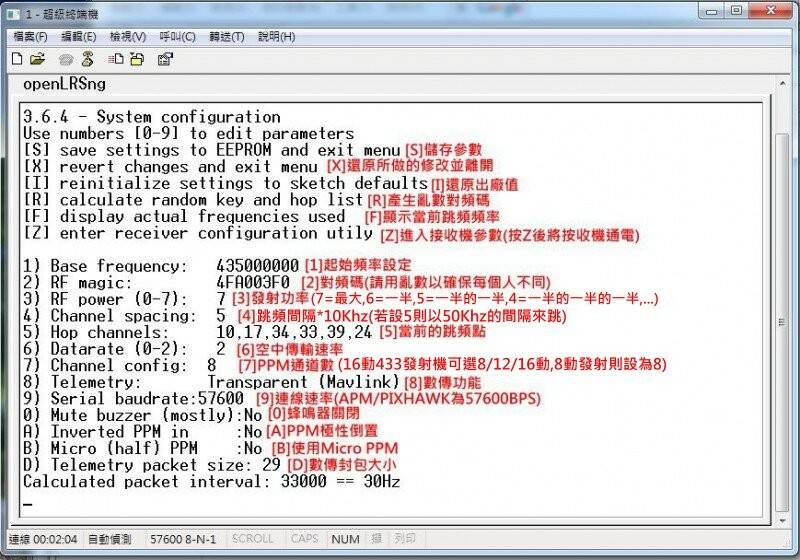

圖2:CLI調參1
圖3:CLI調參2
圖四:接收機接腳圖

建議先用100mw的接收來試,如果不小心搞錯燒掉損失也較小,只須5V與飛控共用電源即可,由於功率小佈線可較隨意,也不必很注意干擾之類的細節,可遙控距離與1000mw一樣遠,只是數傳比較近(我測試約2KM,同樣環境3DR Radio不到0.5KM).
1000mw的接收可能不是每個人都能嚥得下...發射功率很大,天線要適當的隔開,以避免干擾圖傳或OSD,佈線也要很注意,不可跨越易受干擾的線路,電源也要另外12V供應,屬於比較有難度的,隨便綁一綁肯定是不行的.
所以100mw測OK後,再來裝1000mw就會比較有經驗.

2.CLI調參2  I)Failsafe beacon frq  失控後從業餘對講機頻道發出信標 , 這個部分  業餘無線電 收到 還需要解碼 還是只是訊號值  ,      如果不錯用  我看來找一下 小弟 的無線電(太久沒玩, 有NCC註冊台呼的 ) 測試看看
