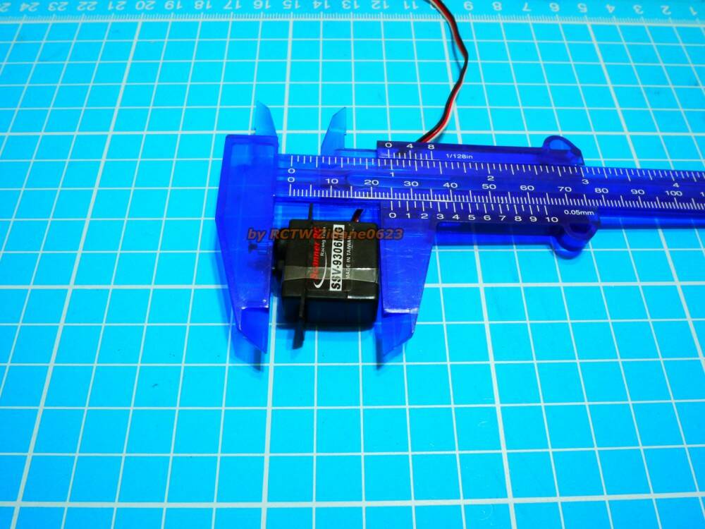

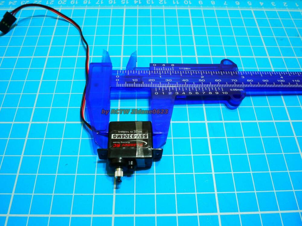

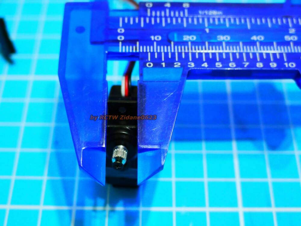

這樣的資料應該沒錯了,小弟就為此舵機還特地多準備了未修過的新主體與十字盤導軌(舵機固定件)

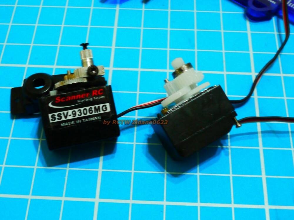

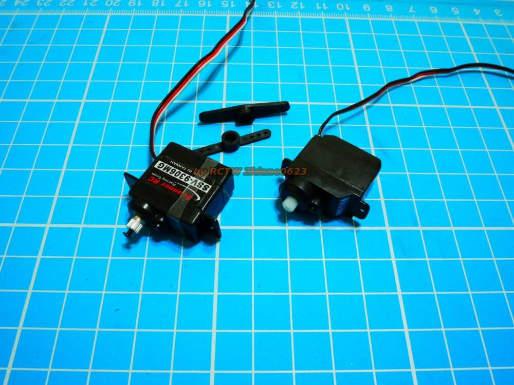

原廠7.6-6與SSV-9306MG,放在一起感覺根本是同Size阿。

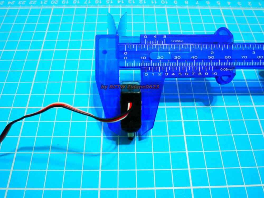

先來驗證一下尺寸吧
拍攝角度看起來還有些許差異 XD

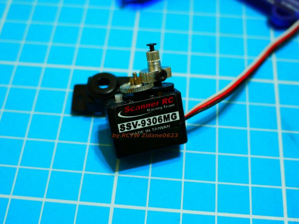

先來看看金屬齒到底長啥樣子
乍看之下...驚!!了一下,根本與7.6-6構造一樣...
拆開前蓋擺一起....天啊~根本一樣,原廠就多了那顆軸承...
不過小弟有把9306的整組齒移過去原廠舵機裡,高興了一下...發現齒軸徑不合 ,看來天下沒有這麼巧合的事,想用原廠殼換金屬齒就不可能了。
不過這顆舵機也只有2顆常崩的齒是金屬的,看來還是一樣要找易碎舵機臂來用

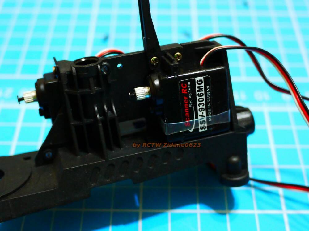

接下來要裝上機體囉,基本上要上機體前需要改焊舵機轉向與修耳朵,但小弟收到的則是直插即用,應該是K大幫改焊好滴
那我就修耳朵囉
把耳朵修剩約8.3mm的寬度,與原廠的寬度即可,兩顆舵機需修一樣的,上、下耳都要修。使用美工刀即可~
修好試裝
剛剛好~左邊那顆不小心修太窄 XD

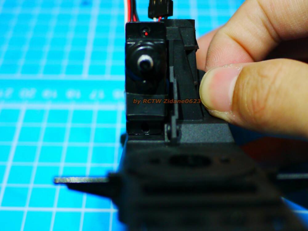

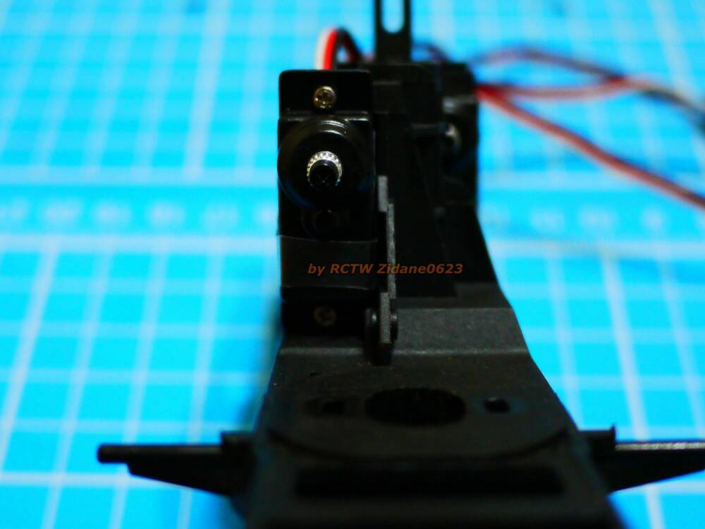

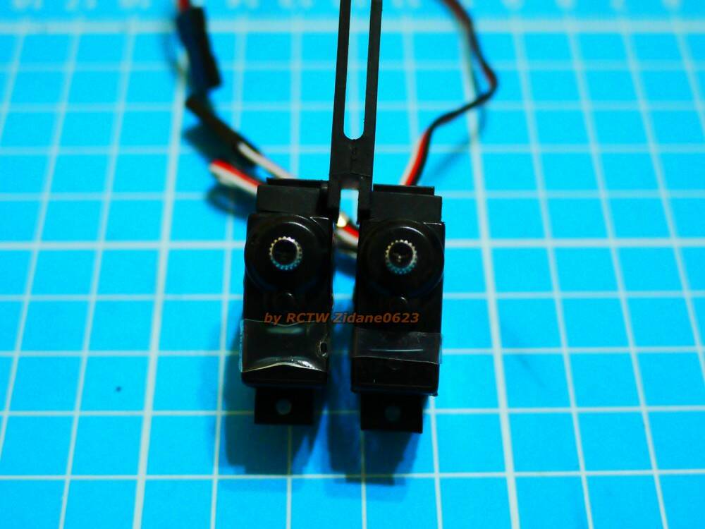

接下來升降舵部份修飾下耳就好
上耳必須往下擴孔一點點,下耳需要裁短還有寬度修一邊即可、再加需要往上擴孔。
修完後試裝升降舵
孔有對到~不錯不錯
鎖上螺絲試試~剛剛好耶
後面舵機也給它上螺絲鎖
這舵機簡直量身訂做阿...

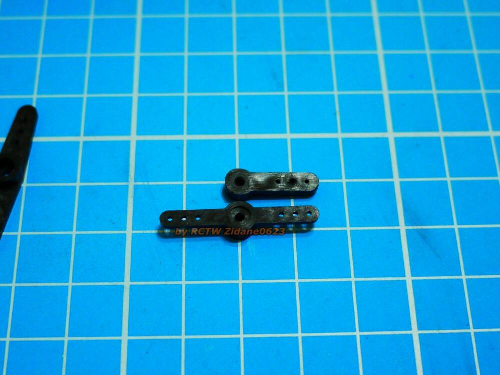

接下來剩下擺臂問題囉
小弟手上只有銀燕ES08A、原廠7.6-6舵機臂,兩者拿來試裝上雖然可以很免強的裝上去,但感覺還是不妥...大齒外徑與齒數咬牙不同吧。
9306MG的擺臂與原廠擺臂比較下,球頭孔位都是一樣的
看來要使用那個擺臂必須要把另一邊給切了...

其實在測試動作時就有點感覺到差異了,運轉聲音比較下 SSV-9306MG = 原廠7.6-6 > 銀燕ES08A,不過飛起機子誰會管舵機運轉聲呢 XD ,光是馬達聲就被蓋過去了...
速度比較則是 原廠7.6-6 > 銀燕ES08A > SSV-9306MG
扭力比較 銀燕ES08A > SSV-9306MG > 原廠7.6-6
改裝難易比較 銀燕ES08A = SSV-9306MG ,打平的原因...因為9306還要改焊,大大增加難度~反之銀燕ES08A只修高度與耳朵而已。
