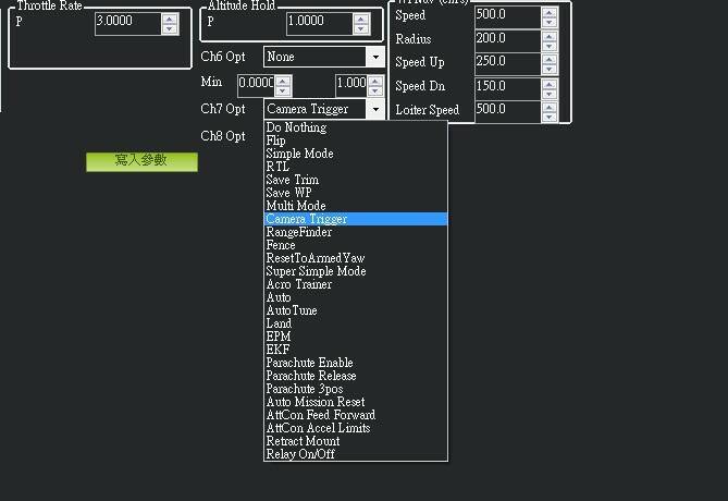

k大  謝謝您教導  我有買 JJ1000 回來練習基本功
1.請教 定高模式飛行和不需要GPS模式 如果遇到干擾  會不會影響 ,例如 遙控器 斷訊 或是羅盤被干擾  這時候 他會飄走 還是會跳自返,   這個方式沒測試不了解狀況  ,之前遇到干擾 是使用DJI 用GPS飛行  也想過類似的問題  如果切姿態飛行  不知道遇到 干擾會如何
2. 我今天刷 V3.3 發現 很多功能  不懂他的用途 可否麻煩K 大 大概解釋一下  這星期來測試V3.3
附上抓圖
定高或自穩模式如果遙控器失控會自返(當然GPS要Lock且正常). 自穩只用到ACC/GYRO,不必羅盤/GPS/氣壓計,但看著螢幕很難飛. 那些功能只要在官網輸入關鍵字就可查到了,或把光頭的youtube加入追蹤.  詳情 回復 發表於 2014年9月3日 01:37 AM
