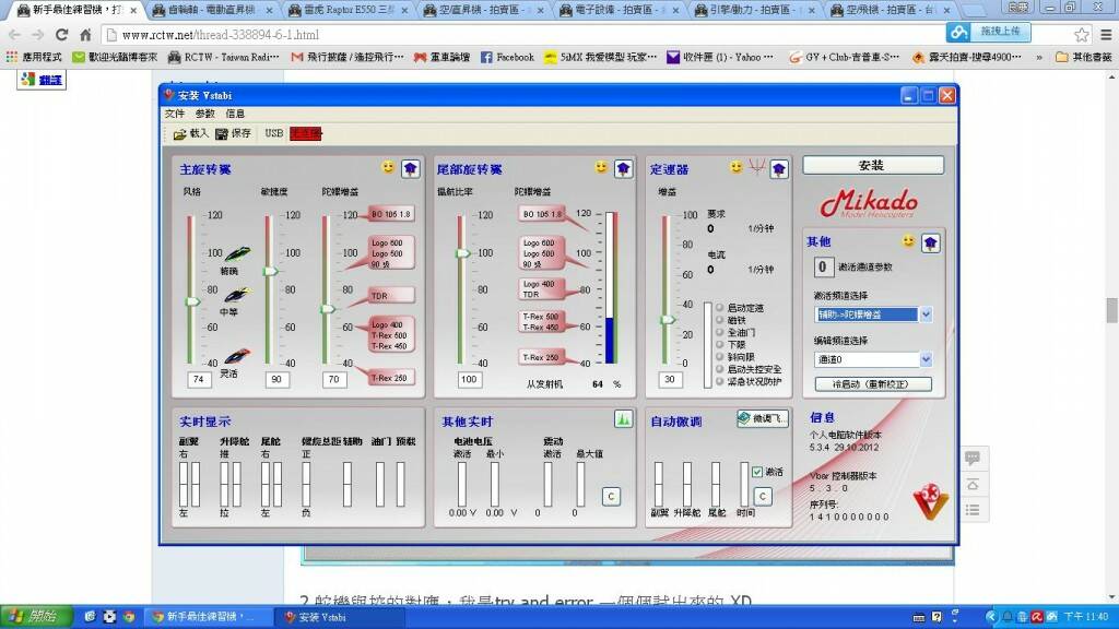

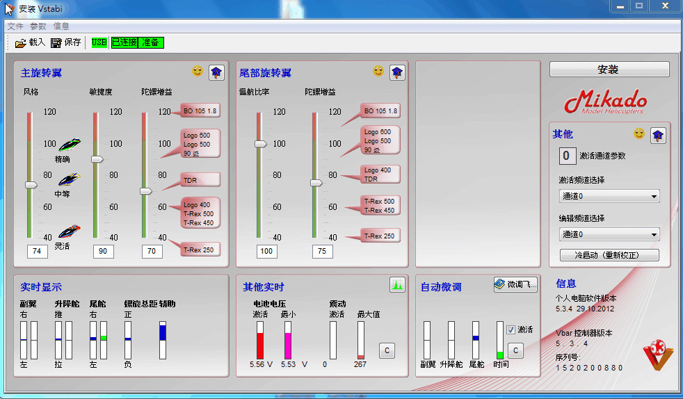

1. 預設,沒動 ,沒上主槳試推油門,目前約在40%油門處,震動值約500 ,不過這是因為尾前傳齒有一點掃齒。不知是否還有其他的地方要檢查。

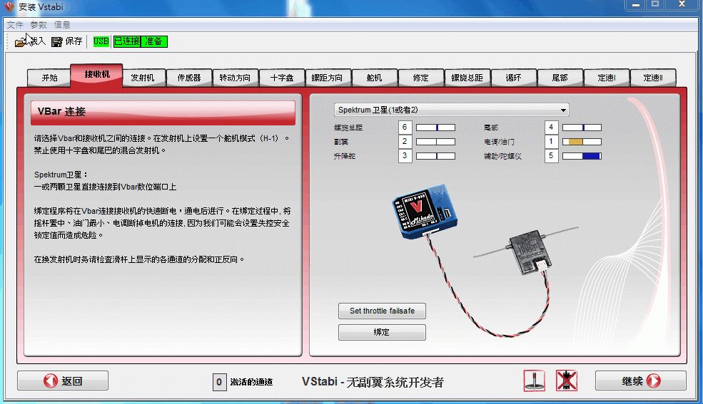

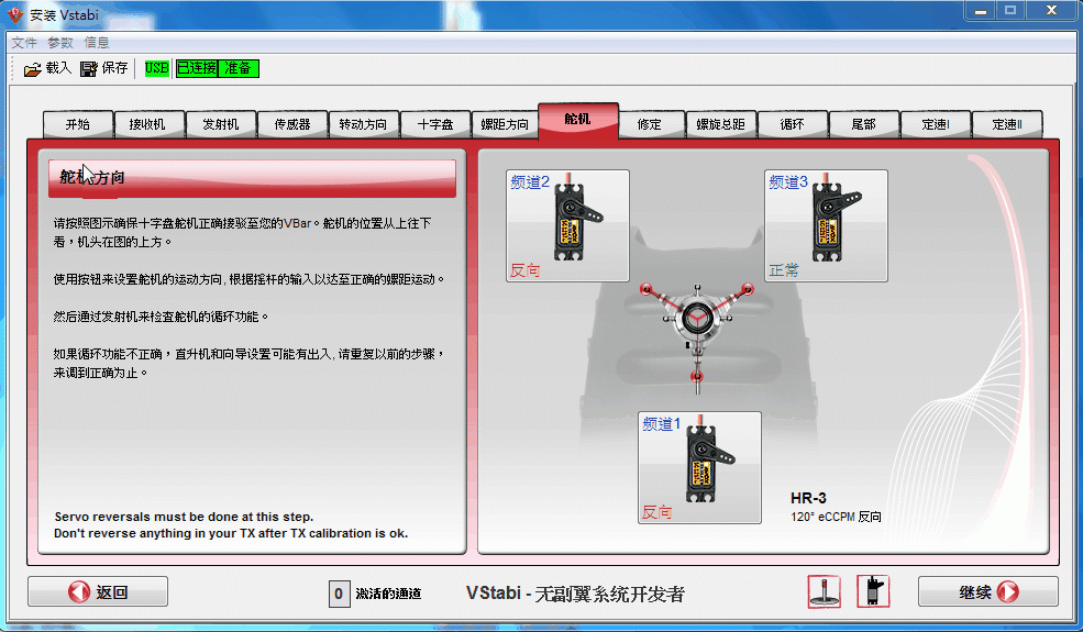

2.舵機與控的對應,我是try and error 一個個試出來的 XD

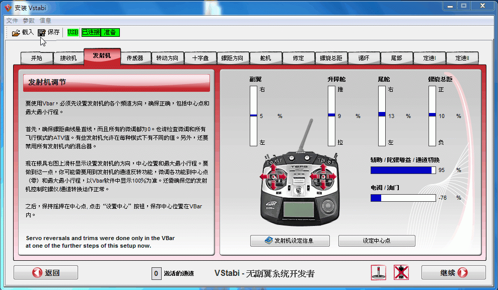

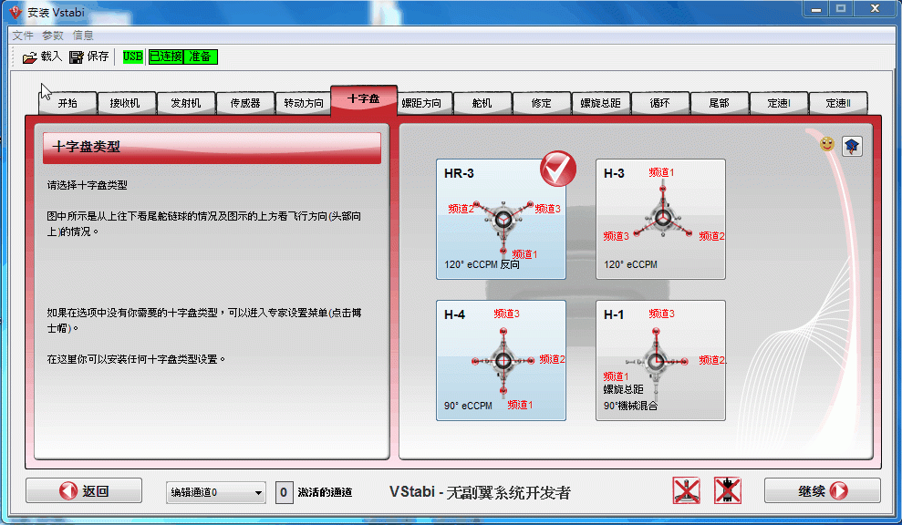

3. 這應是用來記憶控的中點的吧

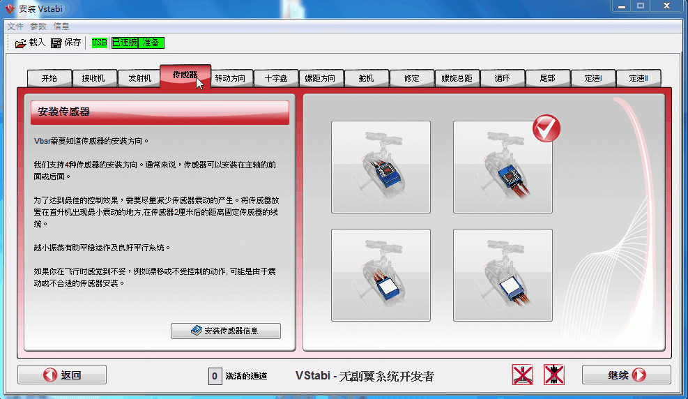

4.vbar放主軸後方

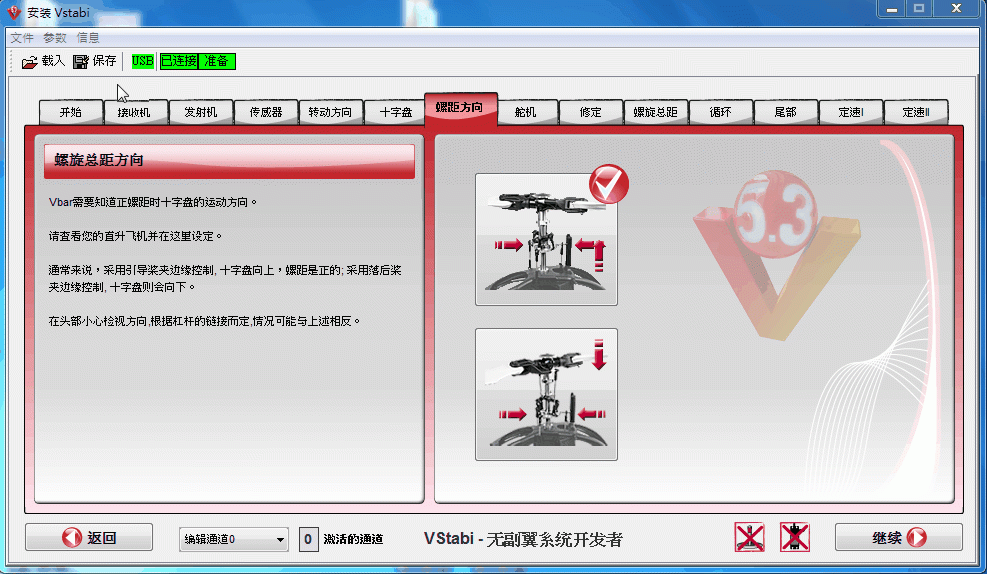

5.主槳為逆時針轉
6.三個伺服器的方向

9.沒有認真調 XD , 只用肉眼看差不多而已,請問這會導致震動嗎?

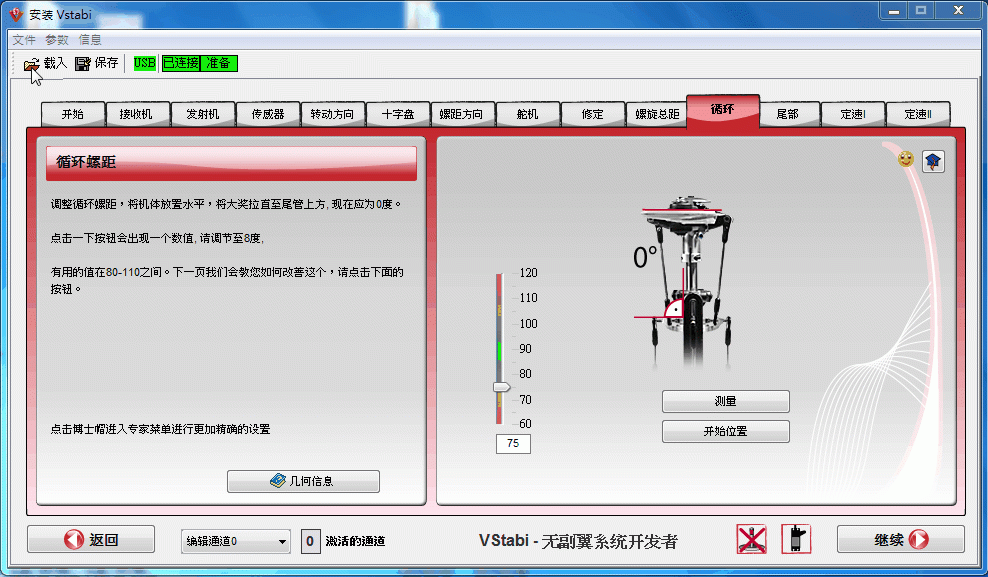

10. 我的最大螺距是設為12.8度 ,怪的是我電子螺距在兩個槳上量的值差了1點多度。這應該是數字小的那個槳量出來的。
11.設為75時,量出來約 9度, 我沒辦法調到準準8度。

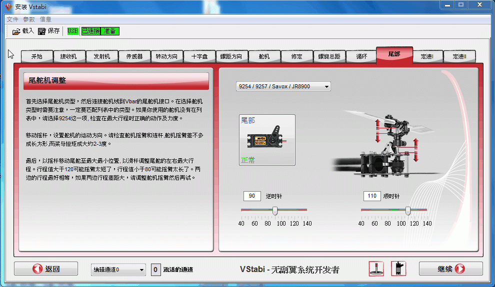

12.應該就是這個尾舵的方向,讓我掃齒的,不小心設錯方向,一推油門機子就一直順時針轉。
    尾舵機的上下限,一開始若將尾桿插到底,會導致尾拉桿太長,所以後來將尾桿稍為外拉一點後,才有辦法調整至下圖的設定。
450的機子不太會摔我飛了1000多趟 除了剛開始機子沒調好有摔過 之後就沒摔了 不需多買備料 等有需要再購買就好 零件和亞拓完全共用 飛越有些需要修改才能用 沒屋頂網拍有賣全球鷹的零件 是同一家代工廠出來的 完全  詳情 回復 發表於 2015年2月20日 08:45 PM
趁高手大大們放年假讓小弟大放厥詞 3.中立點非常重要,軟體上看到的中立點要為零、滿檔要100,正反向要對,不用管遙控器上的數值 5.這傢伙是順時針 8.舵機正反向您動一下遙控器就可以知道 9.震動主要是雙槳,不過差  詳情 回復 發表於 2015年2月20日 12:27 AM
