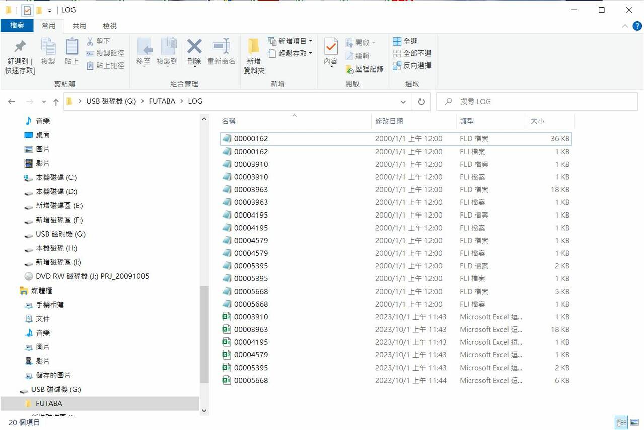

由紀錄檔欄位可看出,
CH1~CH16(為可讀性,我把部分欄位隱藏了)紀錄發射機搖桿的位置。
及各時間點的GPS座標、高度、速度,視掛了甚麼傳感器模組,
表格第一列,就指出傳感器設定在第幾插槽,
我發現用這LOG檔來分析飛安,也蠻方便的。

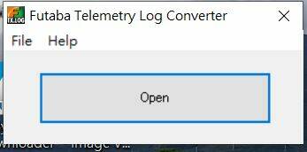

FUTABA的轉檔程式
FUTABA的轉檔程式
選擇要轉檔的紀錄檔
選擇要轉檔的紀錄檔
轉檔後將產出EXECL格式的檔案
轉檔後將產出EXECL格式的檔案
飛行時紀錄各通道的數據
飛行時紀錄各通道的數據

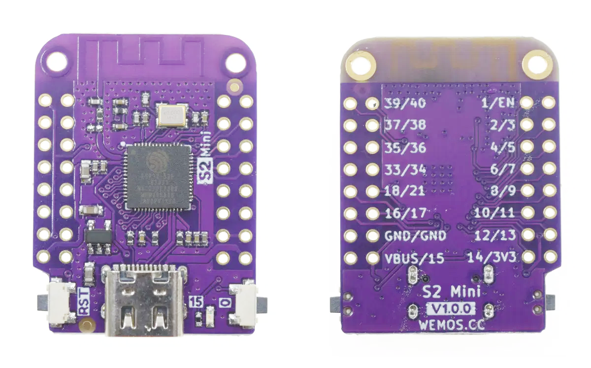

ESP32有很多種型號,這次所選用的MH-ET LIVE ESP32 MiniKit,
是由開發板公司針對各種需求推出的,
相容大廠ESP32-S2 D1 MINI。
功能好處就不再詳述。
由於作者函數庫採用較高竿的控制寫法,故對於ESP32會挑板子跟挑驅動程式。
越大的板子越不會有問題,越小越精簡的板子最容易出問題。

這塊板子體積更小,但編譯會失敗
這塊板子體積更小,但編譯會失敗
開發板的選擇
開發板的選擇
本次主角,接腳幾乎皆可自訂
本次主角,接腳幾乎皆可自訂
