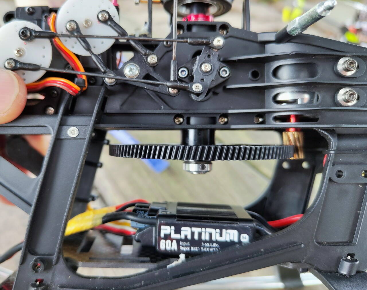

其實這架機子去殼後蠻好飛的,雖然只有 3S 動力
但實操起來還是可以暴一下3D的
昨天我們飛場有出沒一架改亞拓大齒盤的,看圖
發表於 2023年4月25日 04:52 PM | 顯示全部樓層
大齒盤有跟小鈦龍通用嗎?
No...  發表於 2023年4月25日 09:59 PM
 樓主| 發表於 2023年4月25日 05:53 PM 來自手機 | 顯示全部樓層
有改裝資料嗎?感謝
嗯,據機主所說是用亞拓 470LT 的單向直接通主軸(直徑相同) 用亞拓的大齒,馬達軸我上次拆下來量是 3.17,應該用 3.17 的馬達齒能直上 但馬達鎖點要往機頭磨2mm 左右齒隙才剛好,有點折騰... 尾巴部份他是改尾馬了,所以  詳情 回復 發表於 2023年4月25日 10:02 PM
發表於 2023年4月25日 10:02 PM | 顯示全部樓層
loue 發表於 2023年4月25日 05:53 PM
有改裝資料嗎?感謝
尾巴部份他是改尾馬了,所以尾傳齒直接拿掉了...
 樓主| 發表於 2023年4月26日 08:06 AM 來自手機 | 顯示全部樓層
感謝,

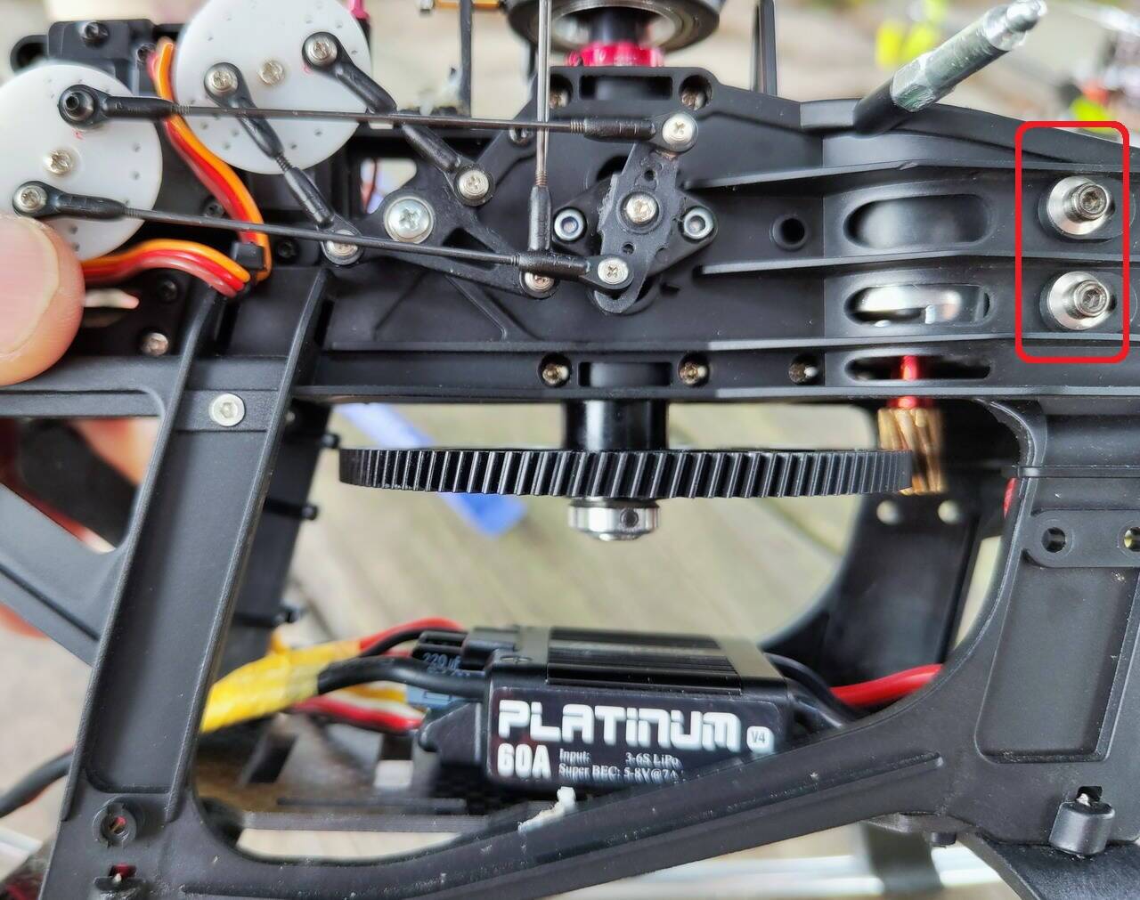

看了下覺得怪怪的 馬達架的鎖點,不是馬達鎖點 是機身上那四個螺絲孔要往前推  詳情 回復 發表於 2023年4月26日 03:29 PM
發表於 2023年4月26日 03:29 PM | 顯示全部樓層
本帖最後由 pid27149 於 2023年4月26日 03:30 PM 編輯
看了下覺得怪怪的
馬達架的鎖點,不是馬達鎖點
是機身上那四個螺絲孔要往前推
