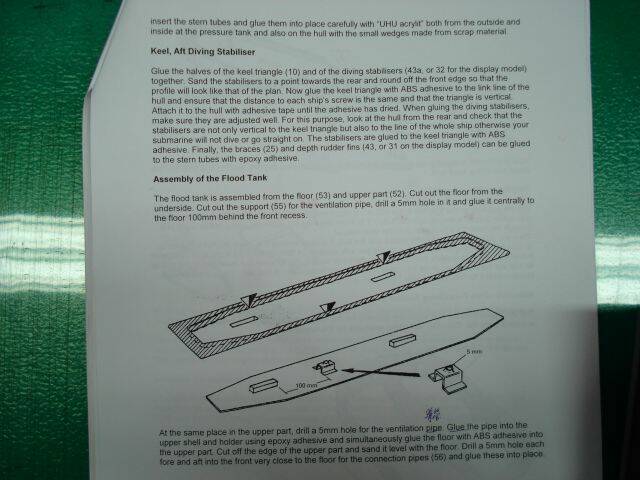

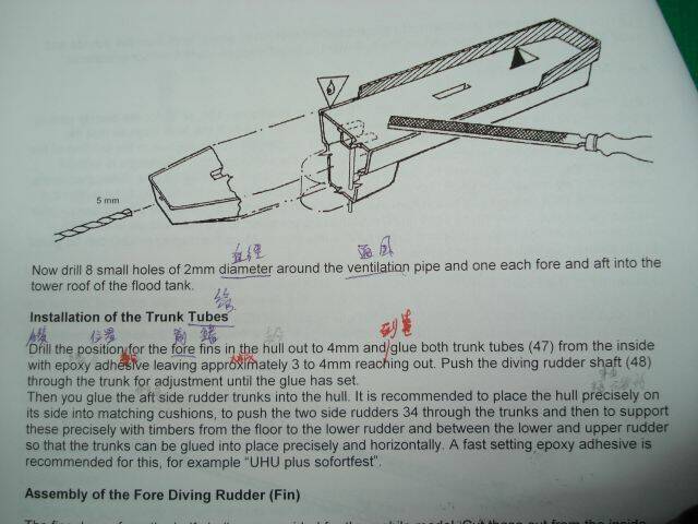

再來貼說明書有關水櫃的部份,再請大家指教。

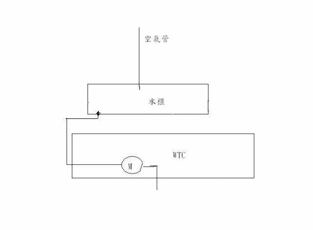

回復 #8 epg800 的帖子
所以照大大你的解釋我應該把管線配接如我附的兩個圖囉?

發表於 2007年3月20日 05:50 PM | 顯示全部樓層
原帖由 komanetw 於 2007年3月20日 09:37 AM 發表
既然你的pump口以改變水流方向那 就不需要那個注水口了
這樣子企素素看!!
