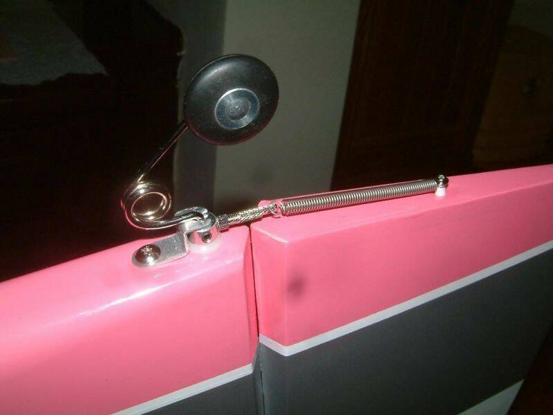

如不放心就把尾輪鋼線改粗一些既可..........
不論大.小飛機尾輪組.機機都要輕輕來降落
降不好..輪胎都會炸.尾輪粗鋼線也都會變形彎曲
搞不好還整個尾輪組都會被扯出也說不定..............

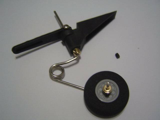

原機附的尾輪就是這樣, 我是左岸版的小福, 輪子有比較好一點, 但是那根鋼絲, 也是粗沒多少啦, 如果介意, 這也是有在賣, 拍賣找一找, 那根鋼絲要有一定的硬度的話, 要用3mm的, 這個粗細, 你是沒有辦法折的, 這錢就給人家賺吧.
上面那個, 才50-60元, 比附的輪子堅固多了.
輪徑也是30mm, 跟一吋輪子一樣.

回復 68樓 kuniaki 的帖子
大大,你貼的那個輪子我也有,可是,它太高了,裝上去的話,原本是傾斜的機身,變成更接近水平,降落時螺旋漿會很接近地面。

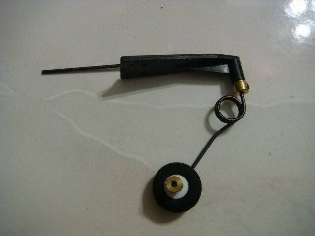

回復 70樓 disciple 的帖子
不然您就用這個, 比較小....
 樓主| 發表於 2012年11月26日 06:45 PM | 顯示全部樓層

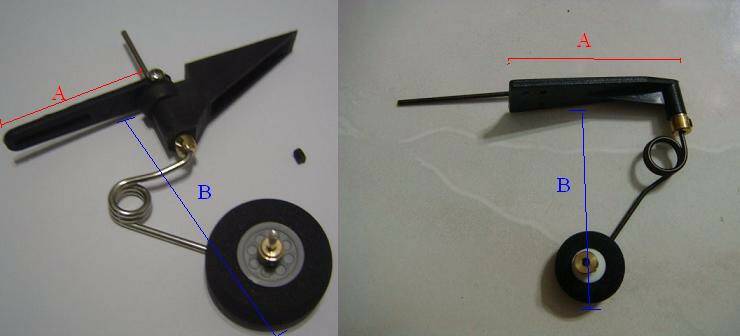

回復 71樓 kuniaki 的帖子
大大,高度好像差不多耶。
