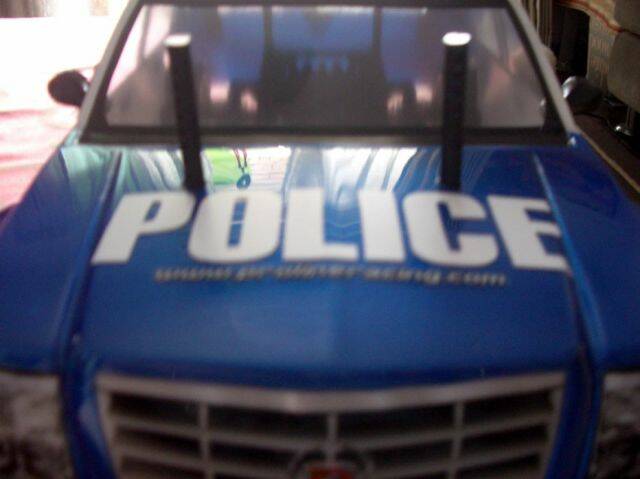

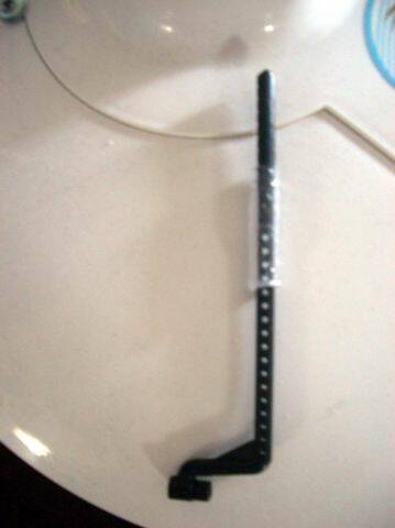

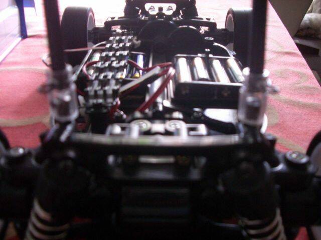

後車殼柱不夠長!!
有什麼辦法!?
[ 本帖最後由 zz768977 於 2009年5月13日 05:40 PM 編輯 ]
這樣輪子吃很裡面 車殼太低!
這樣輪子吃很裡面 車殼太低!
上面車殼柱剩剛剛好= =
上面車殼柱剩剛剛好= =
這樣是調整差不多的高度!
這樣是調整差不多的高度!
車殼柱 不見了...太短
車殼柱 不見了...太短

TA05 /TB03有一樣件 是用來 車殼柱往後或往前拓外.(拓外後比較接近後車廂)...........
不過如是丟掉...就沒輒...

提供您一個D.I.Yㄉ方式 把你ㄉ車殼柱在找一個不要ㄉ車殼柱及找一個尺寸剛好ㄉ筆管~測量適當位置裁切~筆管請用美工刀用火加熱切除即可~(注意用火安全 )在將您ㄉ車殼柱與不用ㄉ車殼柱塞入兩端~不用ㄉ車殼柱那端可用3秒膠固定~原車殼柱不必~已備往後換裝別種車殼方便拆裝~只要用尖ㄉ起子用火加熱穿一小洞~用R字插銷固定另一端及可~不知有沒有幫助
我也有一樣ㄉ困擾~ 之前玩房車求美觀車殼柱剪ㄉ很短 前一陣子買ㄌ一貨卡ㄉ殼~結果也是車殼柱太短 ~我就是這樣處理ㄉ
