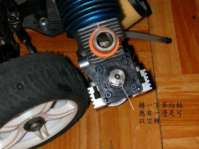

近日小的發現手拉器繩子拉了就捲不回去~
第一次拆~手拉器一拿下~涮!捲回去了
第二次、第三次再發生不論怎麼僑,手拉繩拉了便回不去~
這時該靜下來思考一下.........................
問題:
1.手拉器繩子靠捲線器內的簧片產生的張合力把繩子捲回
2.如上面問題,即捲線器有可能被卡住所以捲不回去
3.那是那部份卡住了嗎?
~~~試著在捲線器抹潤滑油........無效!
!!!!!!熊熊想到~~~~單向培林!
果然就是單向培林卡住。
(單向培林:如其名,只能往一個方向自由轉動)
解決辦法:
1.把引擎後蓋卸下,單向培林拿出,(這時把單向軸插進去轉動看看;會發現向左、向右轉都卡死)
2.把單向培林清一清
(小的個人是先用去漬油洗過再噴WD40)
3.再把單向軸插進去轉看看,果然有一個方向可以輕鬆轉動
4.把單向培林、單向軸、手拉器等裝回去~~~問題解決
單向培林會卡往的可能原因:
小的猜想有可能是單向擺放的位置造成,這款手拉器單向培林是置於引擎內,因長時間接觸引擎燃油,高油的燃油形成油垢卡住單向培林。
這只能夠說,每隔一段時間,就必須把單向培林拿出來清一清。
注意事項:
1.在拆手拉器時,記得手指壓住(避免整個彈開),不要用手拔手拉器,開一點縫拿支一字起子伸進去,把捲線器連同手拉器外殼一併輕輕移出。
2.萬一捲線器內的簧片彈出時不要緊,用點耐心還可以捲回去的。
(需教學的話~小的再補上,最好是不要!因為小的得先把捲線器簧片拆下~@@~)

小的這一顆是GS-21引擎~
遇到的問題跟2、3F朋友正好相反~是單向卡住非空轉
整理一下問題點會發現手拉器單向培林置於引擎內部確實是不佳的設計~
問題有:
1.打滑
2.卡住
2、3F的朋友可能是零件上的瑕疵(單向或單向軸)
因小的引擎問題非如同2、3F的朋友。
1.手拉器2.電動啟動(啟動後蓋)3.啟動台(正常的引擎)
上面三種選項給小的選;我選1或3~
因為1手拉器方便,3用啟動台啟動的引擎較暴力
引擎如果調整的好、狀況好,手拉器拉個2~3下也就成了
電啟動即沒手拉方便亦無正常引擎暴力,這是小的不選2的原因。
