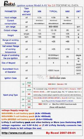

RC用的大致上可分4種規格(type),為#1、#2、#3、#4等4種。
#1(10mm螺孔,1/4"Reach牙高) 14mm六角頭︰如香檳Y82.NGK CM6。→小松G20、G26、3W 50、SaitoFG 26
http://www.championsparkplugs.com/results_cross.asp?pid=y82&x=42&y=19
#2(14mm螺孔)16mm六角頭︰如香檳 RDJ8J、RDJ7Y、NGK BMR6F、BPMR6F、CMR7A、CMR6A、HSR8E…。→ZDZ 50、MLD(美樂迪)
http://www.championsparkplugs.com/results_cross.asp?pid=rd+j8j&x=58&y=19
#3(14mm螺孔)19mm六角頭︰(螺牙與#2相同,但牙高、6角頭直徑較大)如香檳 RC J6Y、BMR6A、BPMR6A、BPMR8A、BPMR7A…。→SPE(美樂迪)
http://www.championsparkplugs.com/results_cross.asp?pid=rc+j6y&x=41&y=14
#4︰NGK ME-8
另有與木精引擎相容孔徑(8mm)的火星塞︰→ saito fg-20、木精改裝用。
一般RC用的是有標示「R」的抗干擾型火星塞,先查原用廠牌型號,網路上可查「替代廠牌型號」。
以上僅供參考,餘請飛友補充。
以下圖片摘自www.rccdi.com
