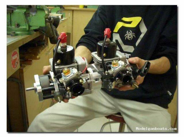

这台机器跑了大概10L油拆开发现的问题.
着几天在该双缸发现手里的几台全新的国产机也有此问题.,想不通曲轴因该是上磨床两顶针后磨出来的怎么会有这样的问题呢?
                           注:         拆卸时很温柔!无敲击!

可忍受的誤差,應該是 OK 的啦!

這個地方的尺寸
請不要去理他
請更在意那兩端軸的同心度
我發現
長期跑下來
前輸出軸與後磁飛輪軸  會偏心
造成引擎的震動變大

看不懂你[偏心]的意思!!!
你是指軸承虛位嗎???

非是轴承虚位的问题.而是两轴的平行度的问题,小弟最近在做双杠才发现的打算做成这种连接方式;中间的连接件都车好了.看来是要换办法了
