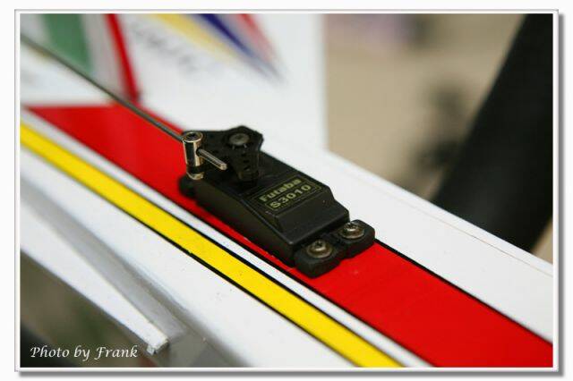

50級引擎較30級重,
因此改裝第一步,就是把升降舵的伺服器移到尾端,
增加尾巴的重量,抵銷頭的重量。
量好伺服器的長、寬,直接裁切機身,
並且在挖好的洞內側四周,再用巴爾沙木補強,
伺服器連接延長線後,塞入洞內,鎖上螺絲即完成尾巴改裝!

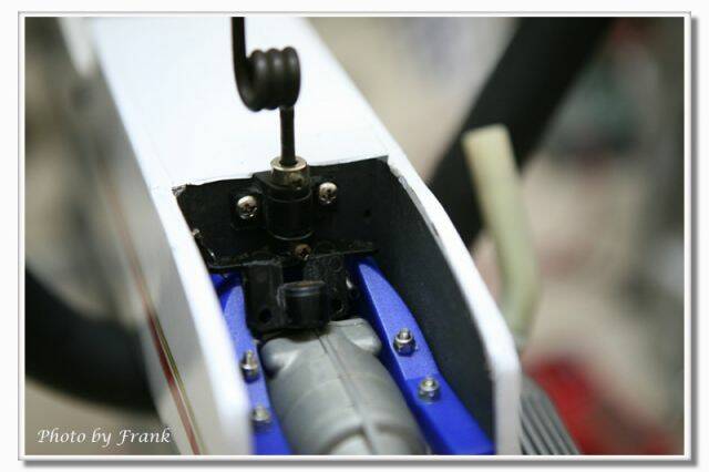

下一步,換下30級引擎座,鎖上50級的,
量好位置後,用手鑽鑽洞,將螺絲由內往外鎖,
看似簡單,花了我好久、好久的時間,
這裡第一次較難,第二次改裝一定只要10分中內搞定~
找到訣竅就很快。
第三步,前輪支撐桿有兩個螺絲洞被引擎座佔用,
用鋸子把支撐座切掉一半,
剩下的一半,塗上AB膠後再鎖回原處,增加強度。

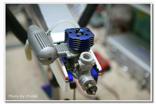

當然最後就是裝上50級的引擎嘍~
整體改裝起來完成度頗高,對了一下重心,位置完全正確喔。

挖洞,裝進去
挖洞,裝進去

比對這張照片可清楚看到前輪座被切掉一半
比對這張照片可清楚看到前輪座被切掉一半
裝上引擎,感覺百分百~爽很大
裝上引擎,感覺百分百~爽很大
