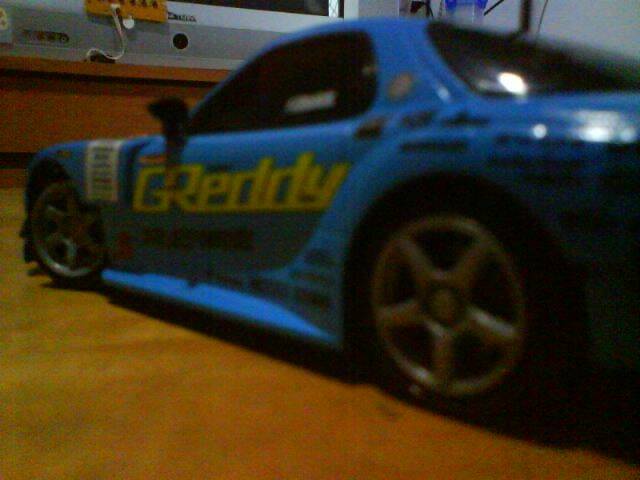

最近買了.......
有一些問題...
1.為什麼前輪左右的時候就卡住了?不會彈回來正中?
2.為什麼右邊比較好甩(左邊就只是一直繞圈圈)
3.車子永遠都是偏左邊跑偏右邊跑就是不會直直跑
(我知道有一個可以調整的...問題是!那根本就是騙人的麻!
鬆鬆的!!!調好了跑個幾下又跑掉了)
以上是我的疑問..

關於卡卡的問題您可以把那條轉向拉桿白色的....用細砂紙磨一磨....接觸的黑色塑膠部分也磨一磨會好很多...偏一邊跑的話不太能改善! 因為她的轉向馬達非常弱...力量很小...等於沒有公斤數的SERVO....SO偏移是正常的...不要太苛求!  呵! 至於加大馬力部分....我已換成功FET....可以直上HYPER DASH2...不會斷斷續續...轉向也變更強....但是不好控制就是了!
