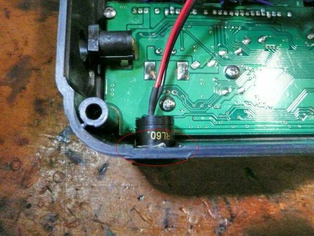

小弟 自己拿了鬧鐘的 蜂鳴器  做測試 應該是1.5V的 感覺上有大聲一點了
但是輸給9X2的高分貝 看樣子最大聲也是只有這樣而已
要是3V的會不會在好以一點呢???

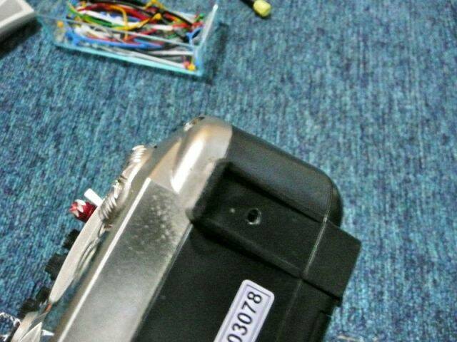

我是特別 製造 音箱的效果 看會不會大聲一點
底下有開一個3MM的小孔

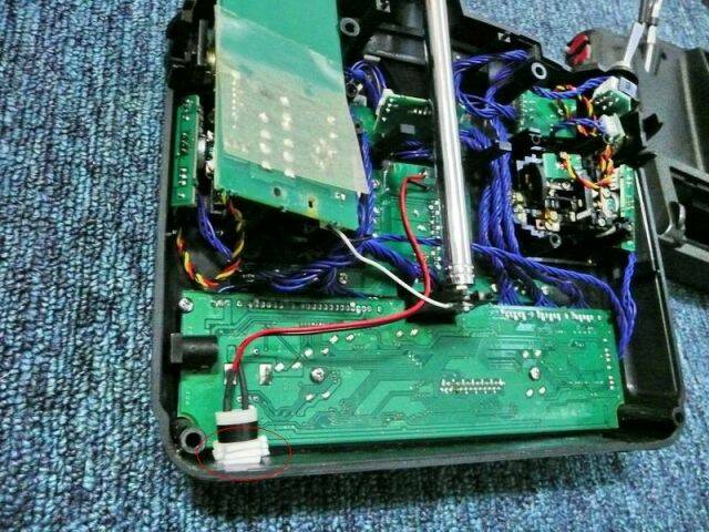

 樓主| 發表於 2009年5月6日 09:16 PM | 顯示全部樓層
其實鬧鐘的蜂鳴器 差不多大聲 但是小弟比較喜歡 計時器的蜂鳴器
大小聲的關鍵 在於蜂鳴器的聲孔 要完全的與遙控器殼 貼面
不可以像 小弟上一張圖 用海綿的雙面膠粘成那樣 聲音會被海綿吸收掉
一定要像地二張圖 完全的貼在 機殼上 才是最大聲
