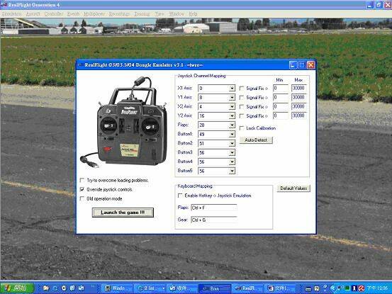

這畫面  X1 Axis  到 Button5  怎麼設 搖控器 到開始通道時  抓不到

先把搖控器,設置為PPM模式,把所有的開關或旋鈕打開,在G4.5控制型式裡,先不要選 10 動 那個選項 ~
如果是需要 Emul 開啟的 G4.5 ,需要3.3版的,支援G4.50.021版 ~
點出 G4.5 裡, 點出控制地圖,不要點掉,移到旁邊,再把 Emul 點出,也放旁邊,在 G4.5 地圖裡,依照各人使用的模式,調整頻道位置 ~
Roll副翼.     Pitch升降.     Throttle油門.     Yaw方向.     Knob襟翼.     DualRate大小動作.     Smoke發煙 \縮腳.     3-Pos Switch定速.
之後,再調整 Emul 頻道位置(搖動搖桿\開關\旋鈕)一邊調整 Emul 頻道數字位置.(看G4.5 地圖的游標移動,搖桿\開關\旋鈕,在中間時,游標也在中間)....
(也許所抓到的位置,不是在適當的位置,再把搖控器的開關或旋鈕,改為自己所習慣的位置) ~
完成之後,再去作搖桿跟各開關\旋鈕的行程及中立點位置校正,既可爽飛了 ~~
