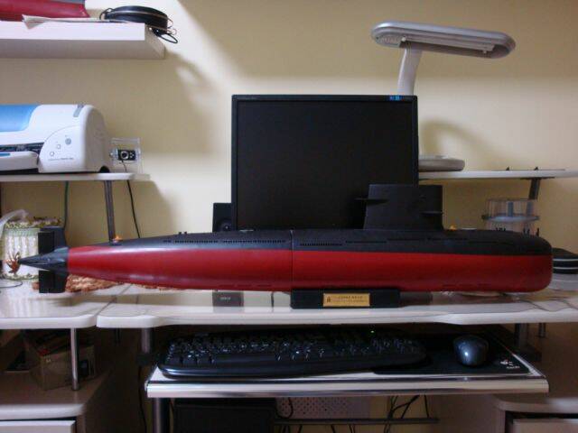

两个月整整两个月可算到了。我美丽的039(看见这东西和看见美人一样)。
方舟的东西还是错的,要是生产的速度快就更OK了。但是冰淇淋我有个问题,为什么靠水泵不能完全沉下去?
[ 本帖最後由 xiaobo210105 於 2009年5月4日 11:36 PM 編輯 ]
开箱玉照
开箱玉照
只比1:250的大和小了那么一点
只比1:250的大和小了那么一点
上部特写,涂装不错
上部特写,涂装不错

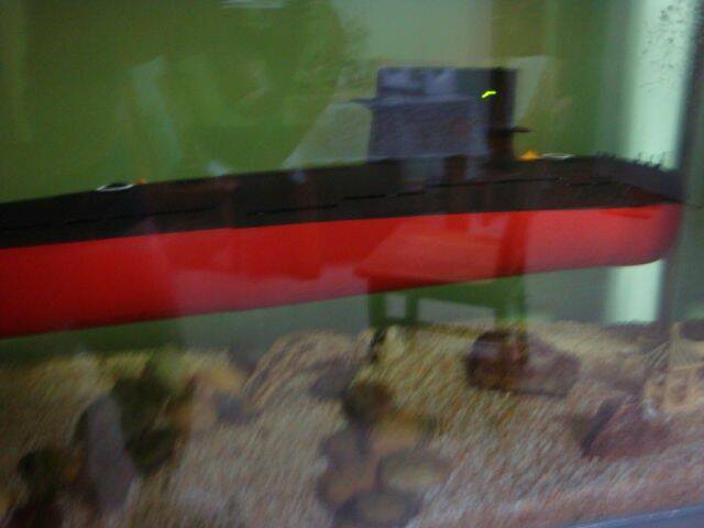

调整完以是半夜,算了在家潜鱼缸吧
调整完以是半夜,算了在家潜鱼缸吧
上一张我按了一下,其实尾巴没下去
上一张我按了一下,其实尾巴没下去
請教各位大大門一各問題
請幫小弟解答
發表於 2009年5月5日 03:37 PM | 顯示全部樓層
讚,感謝分享........
發表於 2009年5月5日 05:19 PM | 顯示全部樓層
你这个艇出厂的时候都做过测试,可以潜下去。由于你的电子设备不是我们这里买的,重量有差异,建议你
1)在尾部加些压重。
2)怀疑尾部有空气,其实下水后要全部浸没,然后上下转动艇体,将内部空气排掉。
祝你玩得开心。
 樓主| 發表於 2009年5月5日 10:06 PM | 顯示全部樓層
应该是尾部轻了
我加了配重已经OK了,玩的暴爽。
