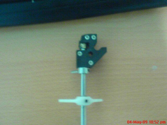

那個收腳材質太軟了  徵的到重降個幾次也開去了  去買一組台製後收腳   螺絲孔外觀都一樣   不過裡面是實心的  比較勇吧  拆開如圖片那樣鋸掉一點  很好用了  不過注意放腳的行程頂到止擋就好  不要推到底  那樣反而只擋到一半  容易又壞掉

那個收腳材質太軟了  徵的到重降個幾次也開去了  去買一組台製後收腳   螺絲孔外觀都一樣   不過裡面是實心的  比較勇吧  拆開如圖片那樣鋸掉一點  很好用了  不過注意放腳的行程頂到止擋就好  不要推到底  那樣反而 ...
請問台製的有分哪一牌好用嗎??還是都可以??請問市面上有賣金屬座的嗎??感謝大大你的指導唷...
