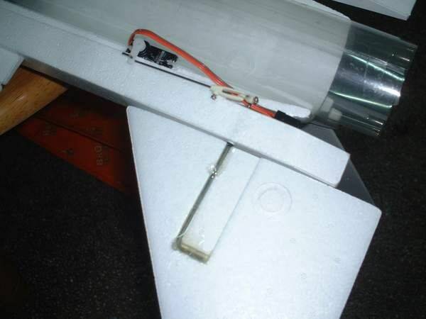

我的第一架導風扇飛機出廠了
TMF F-16
導風扇:RC-BLOG 65
電變  :A-plus 45A
鋰聚  :fullymax 14.8v 4s1p 2200mah 25c
伺服機:GWS naro x 2
電流  :46max
總重  :630g
預估推力值>1   塗裝完畢擇期首航

水平升降舵穿過機尾的下方最好用玻纖板或玻纖布補強一下!要催到46a那兩根只有原廠的賽路路成型片強度是不夠低!

最近小弟也買了同型的F16(小弟的第一架導風扇)
1. "賽路路成型片"是指哪個部分 ??
2. 尾部升降舵片的位置(翼面要與哪個部分保持水平)呢?
3. 有影片可以分享看一下嗎 ?
發表於 2009年6月28日 07:44 PM | 顯示全部樓層
透明套件裡有兩個同樣的橢圓在長方型裡!你要把長方型一起割下黏在水平尾翼連動桿保麗龍機身的下方!
水平尾翼固定位置是呈現up的狀態距機身下端上1cm!
