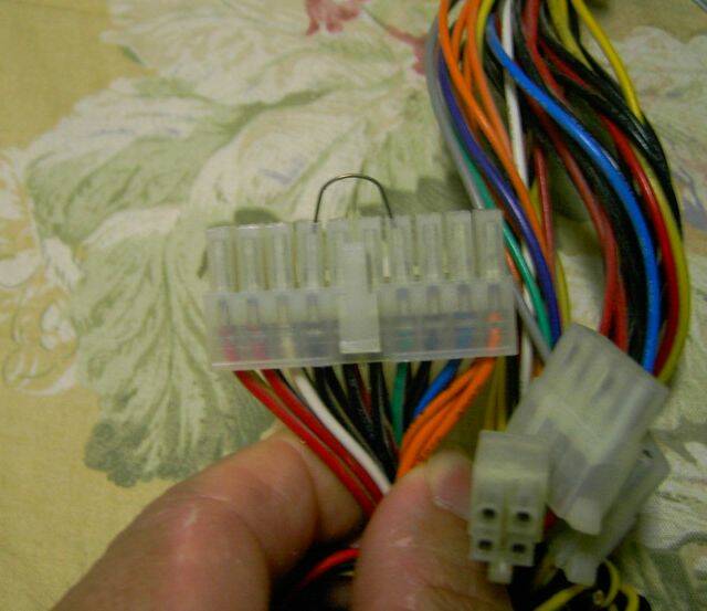

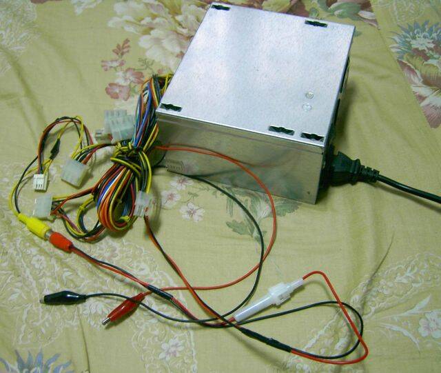

要不要考慮用PC  電源供應器來改一下~12V穩壓輸出都有12A以上~
圖一是完成圖~有加第二道5A保險絲(電源供應器也有內建保護電路~萬一短路過載也會暫停供電)
圖二是起動電源供應器的接線~(綠+黑)用迴文針短路兩線即可起動電源供應器~
PS:用舊電腦的或想要淘汰的就可以了或到回收場去買~20~50元吧~~不過一定要好的才可以喔! 測試方式如圖二~
