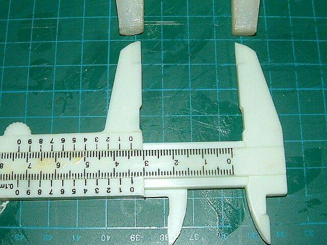

您的50級引擎.應該是直昇機引擎嗎?
可以把SONIC-30機子引擎架螺絲鬆開.左右架子拉開應該就可以放置了
如圖1  這樣子尺寸50級引擎可以放置嗎??....請您量一下您的引擎尺寸喔
圖2  放大給您看尺寸喔
