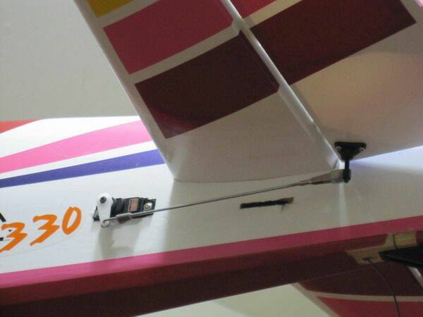

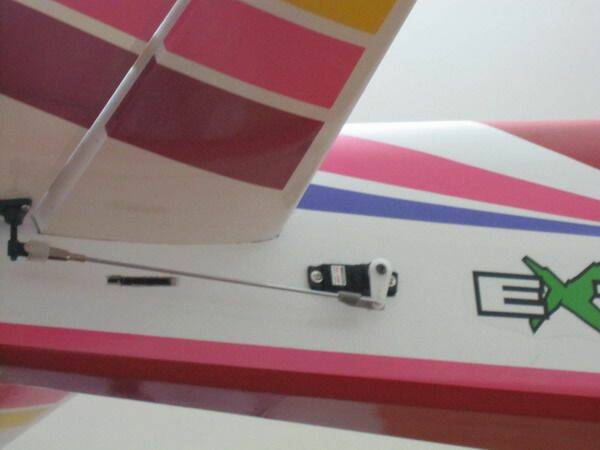

最近買了一架fFliton的Extra 330原廠升降舵為單顆伺服,想改成雙顆雙推拉方式,已改成功,但伺服器沒有正逆轉功能,又不想用一上一下的作動方式,因此只能用搖控器設定混控,但是設定完成之後發現微調功能只有單邊有用,是我搞錯了嗎,或是JR9X根本就沒這個功能,有沒大大可以幫我解答的??

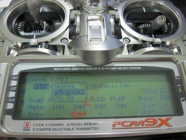

device sel的AUX4設定成INH

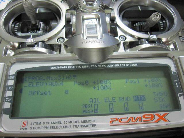

開啟PROG MIX3混控,設定成ELEV和AUX4混控

發表於 2009年4月26日 08:32 PM | 顯示全部樓層
用混控器就ok了.........
發表於 2009年4月26日 08:40 PM | 顯示全部樓層
用mate功能
用MATE功能,不要用PROG.MIX,試試看~~~

發表於 2009年4月26日 09:02 PM | 顯示全部樓層
先按ENT開機→選DeviceSET進入→將AUX2下功能關閉 INH→再回上一頁選Wing TYPE進入→選ELEV下功能INH打開選AUX2 就可以了
PS●-----伺服機插第七動  動作方向可以用正反轉調整
