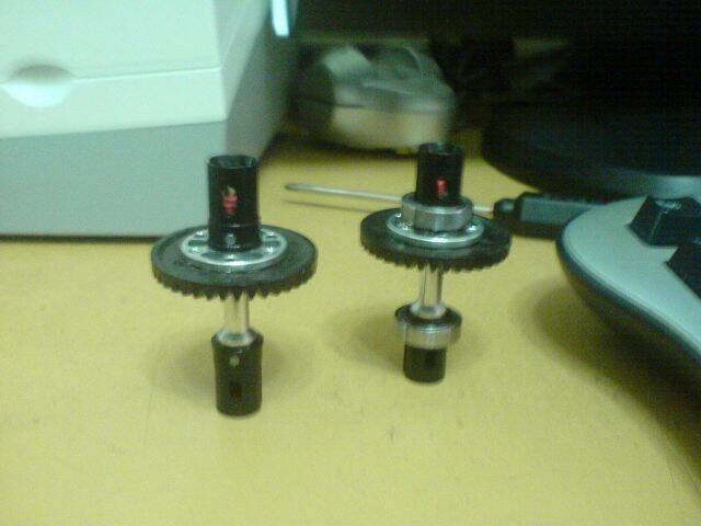

原廠說明書中的BG2 BG3 齒盤今天早上發現
經不太起摧殘
經過近靜平衡檢查後
發現出現波浪狀變形
運轉時大量異音
會導至左前輪大量的異音
真的很吵= =
原廠的齒盤好像不太耐用 = =
代號BG1的還沒有出現問題
如下圖(有改3R直軸)
最後一張看得出來吧?>?

=   =沒套墊片喔.............
齒箱 油好像很多........................
軸再蓋上蓋後左右晃 越大 吃齒越大....所以才要用電片 固定培零 固定位置...一般都是 看前後 左3右2 或相反..
不套就不會解決.........
只細看 中軸 中間培零 跟 齒箱口 有一小縫..就是固定培零的 墊片 ....套這葛也有好處 .防砂塵.套多就會太緊...
需自行拿捏(說明書有說)不過 以TT-01卻沒有說明導致 ..以後車款都沒套....
這是很重要的...........
一星期完2次 .. (我也是) 不過我到現在 都還沒換過(我還用5.5T操)...
就是差在墊片....如是一發現 有過鬆吃齒就用墊片補救..捕到 不能就可以換.....

對!!  這我知道
但真的品質很棒
居然還沒掃齒
果然買對車拉!
感謝解答喔^^
