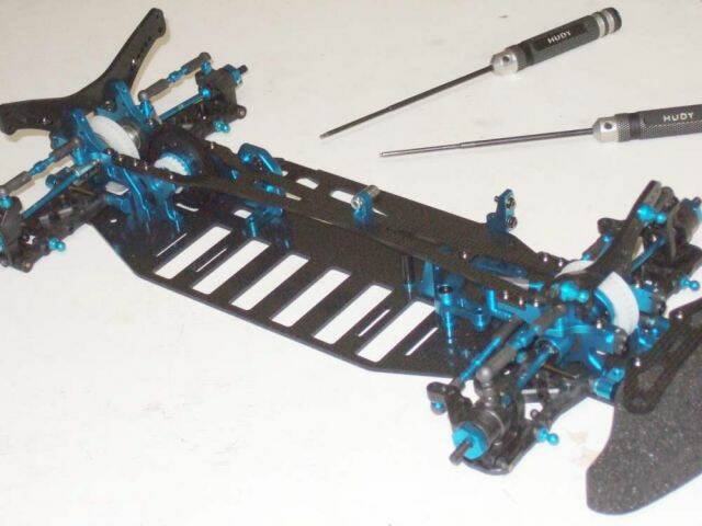

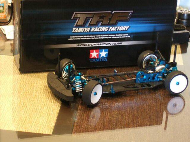

小弟最近有幸組裝到TRF416
跟大家分享(放毒 一下
包裝外盒

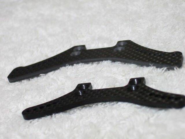

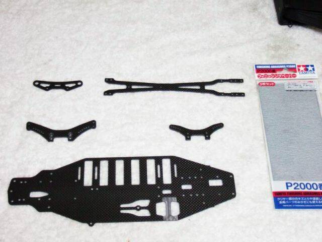

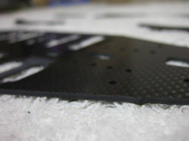

碳纖維零件
碳纖維未處理前
處理前(上 處理後(下

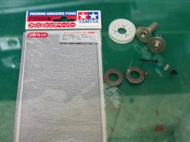

滾差組裝

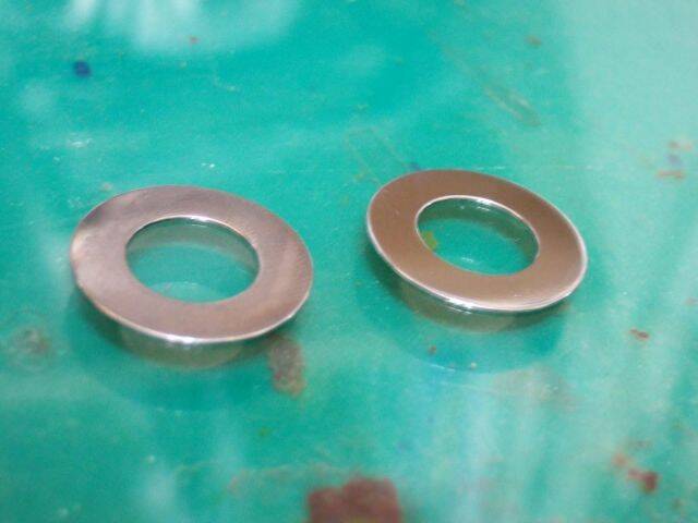

研磨磨差片  研磨過後差速會比較順暢(如果需要比較緊的差速效果請跳過XD
未研磨(左    加工後(右
壓縮差速彈簧
請一次壓一點然後換方向在壓  直到每個方向都可以壓縮到底

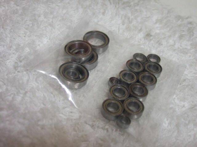

416附屬特殊軸承(類似清洗過在用軸承油侵泡的感覺@@

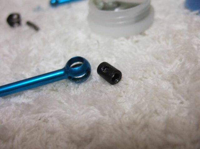

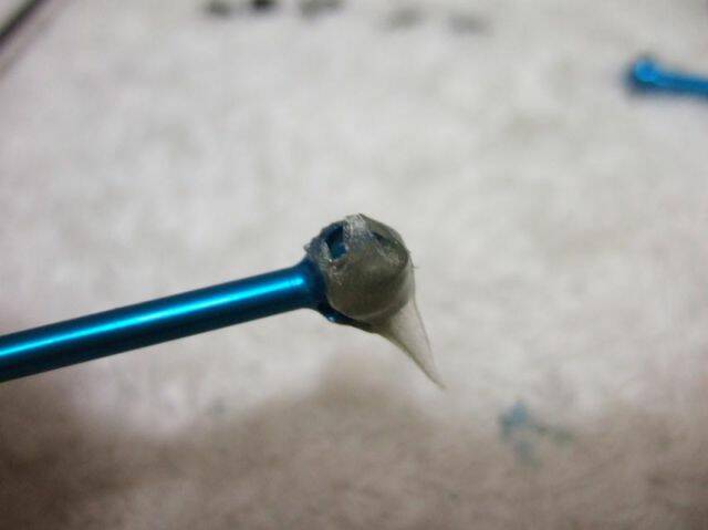

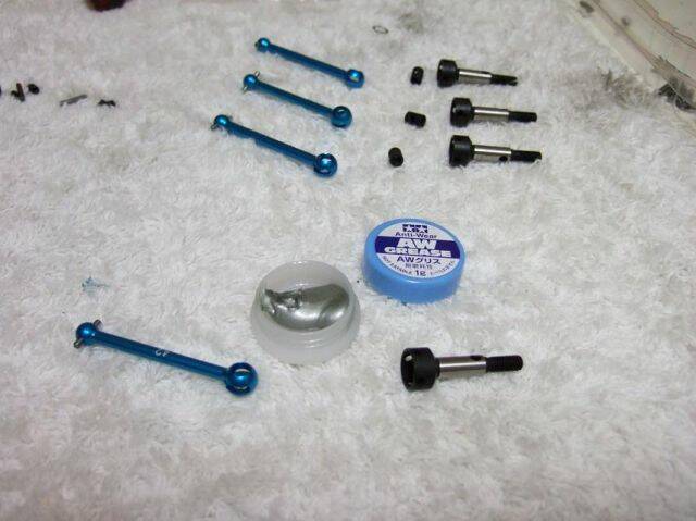

CVD傳動軸組裝
先沾一些AW油膏   然後在平均塗抹關節部分 只要薄薄一曾即可

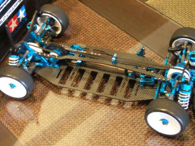

整體照片

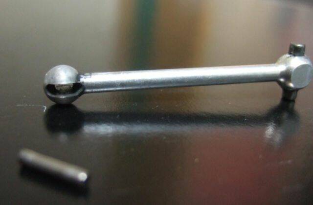

這是使用1年多的CVA
CVA球體有很明顯的摩耗 但是勾槽尺寸變化卻不大
重點在於 不要讓砂石跑到傳動面裡面  還有常常要跟換PIN

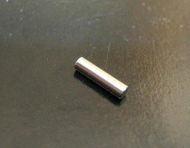

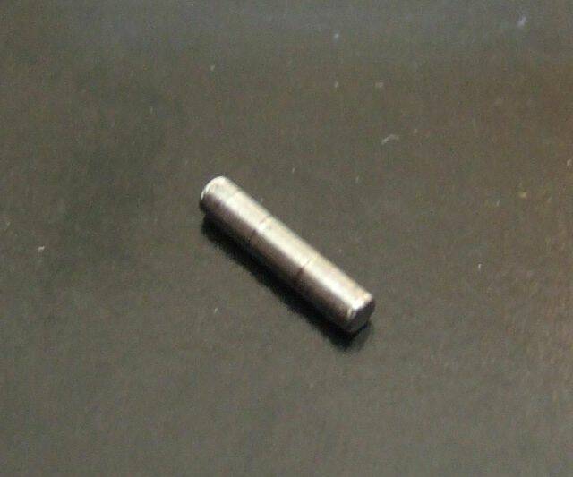

這是小弟換下來的PIN 只要PIN上面出現沒有辦法擦掉的刮痕就該跟換了

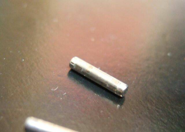

這是借車友的PIN   這狀況在繼續使用CVA很快就會報消了
這是全新未使用的PIN
小弟跑競速的話大約2~3天玩下來車上4跟CVA傳動用的PIN就跟換了
甩尾的話大約一個月換一次

車子來說軸承只要稍微出現阻力 對傳動系統的傷害就會很大
所以軸承小弟都是很常跟換的0.0...
