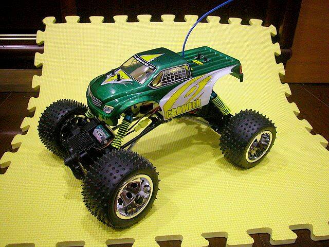

  本來還在觀望中.......但是恰巧看到網拍有一台米漢 X-Crawler 1/18
使用不到一個月近全新欲脫手,再也忍不住敗了第一台攀岩車,
  收到貨品後雖然是說是1/18,但是跟1/20小大腳相比,尺寸大了不少,

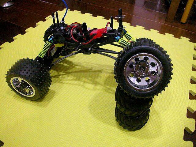

車子採兩顆380馬達驅動,速度不快,扭力不錯,
雖說是攀岩車但剛玩是還是很不習慣全速還是很慢,
車子許多構件雖為塑料材質,但小車嘛,結構性還不差,
品質比SLRC 1/18小大腳好太多了,
米漢原廠所附的發射機操控手感很好,
釘狀輪胎直徑約9公分, 原廠附的電池650mah 約可玩25~30分鐘,
覺得不是很夠力,改用以前玩LAMA用 7.4V 860mah的鋰電池,
可玩40分鐘以上,鋰電體積較小僅佔一半原電池置放處空間,
另一半空間乾脆改成放接收及變電,
省掉原設計換電池還要將固定接收及變電固定板打開的麻煩,

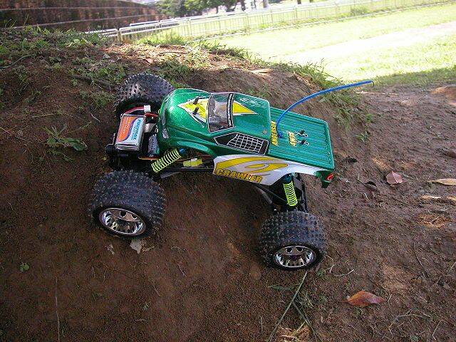

在家裡試了幾次還是很懷疑這台小車的性能,
  終於有空到戶外小試一下,地點是木柵動物園除近的河濱公園,
一般小土丘攀爬尚不算太難,釘狀輪胎對於較穩固的坡面能提供有效抓附,
但對於較鬆疏坡面往往會將表土刮除原處空打轉,
不知道使用攀岩車專用胎會不會好一點?
  爬了幾趟現地似乎沒有其他場地可爬,
唯一看可爬的是提防邊混凝土大斜坡,心想反正爬不上去應該會滾回來,
到時候再接住就好,結果油門一催,心裡還很驚呀,不止能爬上去,
在坡面側走轉彎也不成問題,有意思,總算有感受到攀岩車的趣味了...
