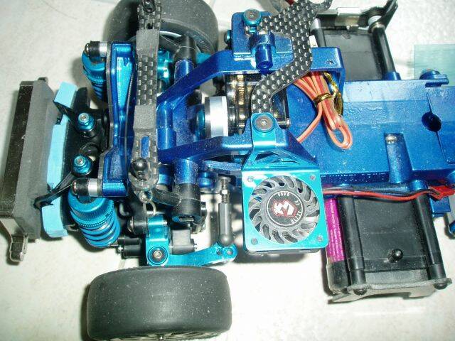

過去的舊E版M-03R
過去的舊E版M-03R
過去的舊E版M-03R
過去的舊E版M-03R
