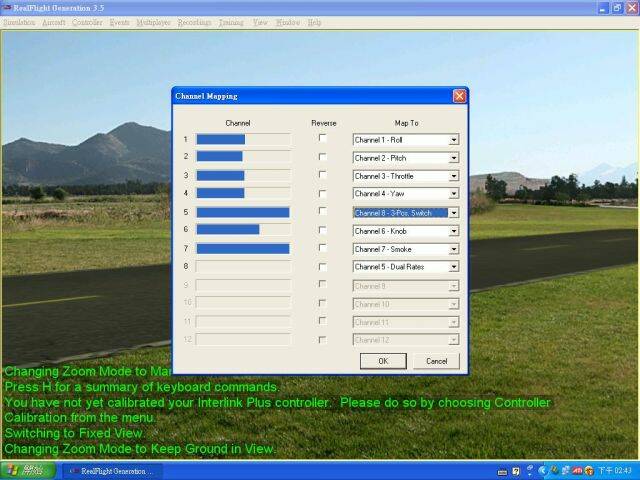

G3.5裡的頻道:
Throttle油門.   Roll主翼.   Pitch升降.   Yaw方向.   Rual Rate大小動.   Knob襟翼. Smolke熄火降落開關.   3-Pos Switch定速開關.
(依照自己的搖控器去調整頻道位置)~

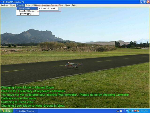

選擇控制方式
選擇控制方式

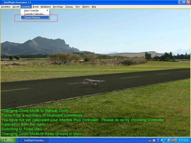

調整頻道
調整頻道

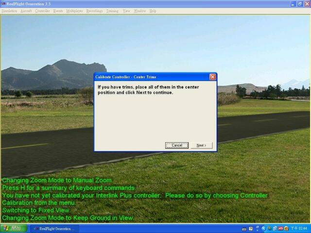

搖控器微調至於中間,各開關往開的方向
搖控器微調至於中間,各開關往開的方向

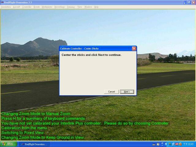

搖桿至於中間
搖桿至於中間

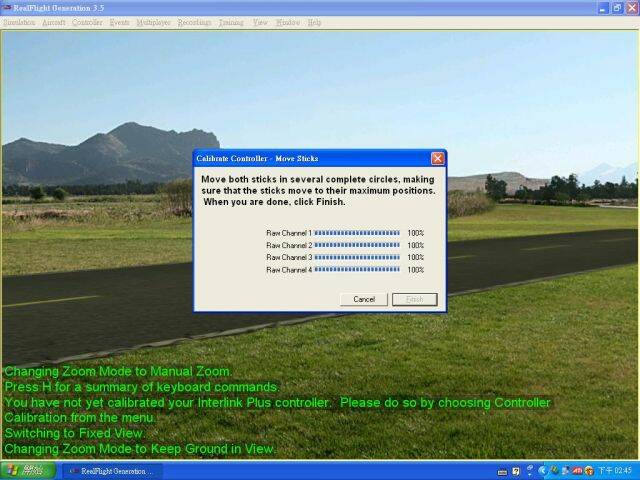

搖桿做360度旋轉,至於中間時,畫面的游標也是在中間
完成之後,點 Finish
完成之後,點 Finish
